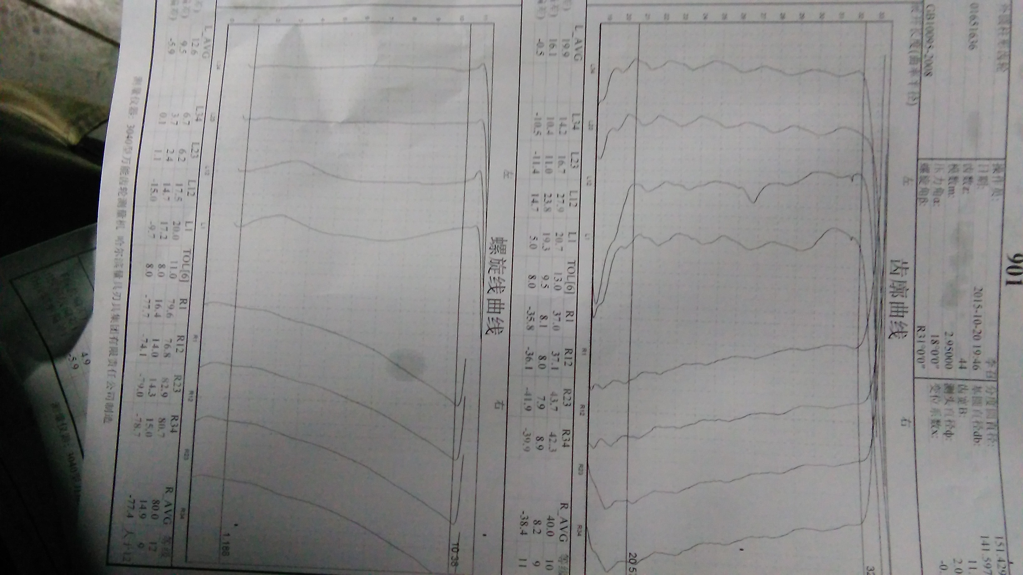

用秦川的YK7236A磨模数2.95,压力角18度,螺旋角31度的齿轮;因无挂轮,使用模数3的砂轮,通过变位压力角计算为20.7386度,螺旋角不变,磨后齿形还基本正常,齿向左边正常,右边成C形,请高手指点,急啊!有高招请联系QQ545507185,感谢!

检查顶尖与工作台的同心度?
发表于 2015-11-13 16:35 | 显示全部楼层
需要改变螺旋角,变压力角变模数计算,一定要计算那个点的螺旋角。
发表于 2015-11-15 15:44 | 显示全部楼层
螺旋角要变,计算原则是导程不变
 楼主| 发表于 2015-12-29 22:31 | 显示全部楼层
受教了,下次有机会再试吧
发表于 2016-1-31 20:34 | 显示全部楼层
你是不是设置金刚滚轮参数不对,或者该换金刚滚轮。
发表于 2020-8-13 22:06 来自手机 | 显示全部楼层
金刚轮的压力角,不是18度的吧!
