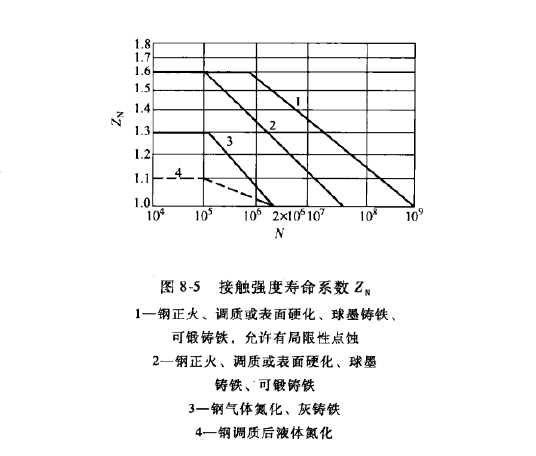

已知N1=1.15*10^9材料45#钢 调质;N2=3.3*10^8材料45#钢正火 。 查ZN=? file:///C:\Users\Administrator\AppData\Roaming\Tencent\Users\75672933\QQ\WinTemp\RichOle\8TSN22R68GDV%EQ$1KJSVNG.png

水平线为静强度,斜线为有限寿命,x轴为无限寿命,
按x轴上的齿轮应力循环次数查相应的寿命系数
