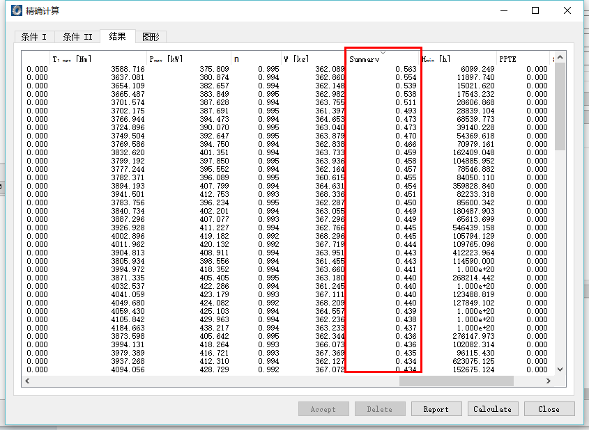

各位达人,先谢谢了,我想请教下kisssoft计算结果选取原则。假设基本条件设定一致,出现很多备选结果,是按照重合度 、安全系数还是其他的?还要不要考虑滑动率?另外有时安全系数全部只有0.9以下(没有其他特殊限制),这是什么情况?

同求,请问是不是可以根据 summary 这项值的高低来选?

请问是 summary 越小越好?

还是没搞明白,还是那个问题
1.除了重合度、弯曲强度、接触强度等必须满足,还有哪些参数比较重要需要考虑的(假设用于普通减速机,滑移率在接触强度里面是不是有体现了)
2.用Kisssoft粗算,材料、润滑等都是很好的,粗算参数很普通,出来的所有结果的接触强度都小于1,这是什么原因?

在粗算之前,可以设定接触安全系数和弯曲安全系数,这样粗算结果就不会出现设定值一下的了,对于高速重载齿轮,还要考虑胶合强度,滑动率对于齿轮的胶合强度影响很大!
