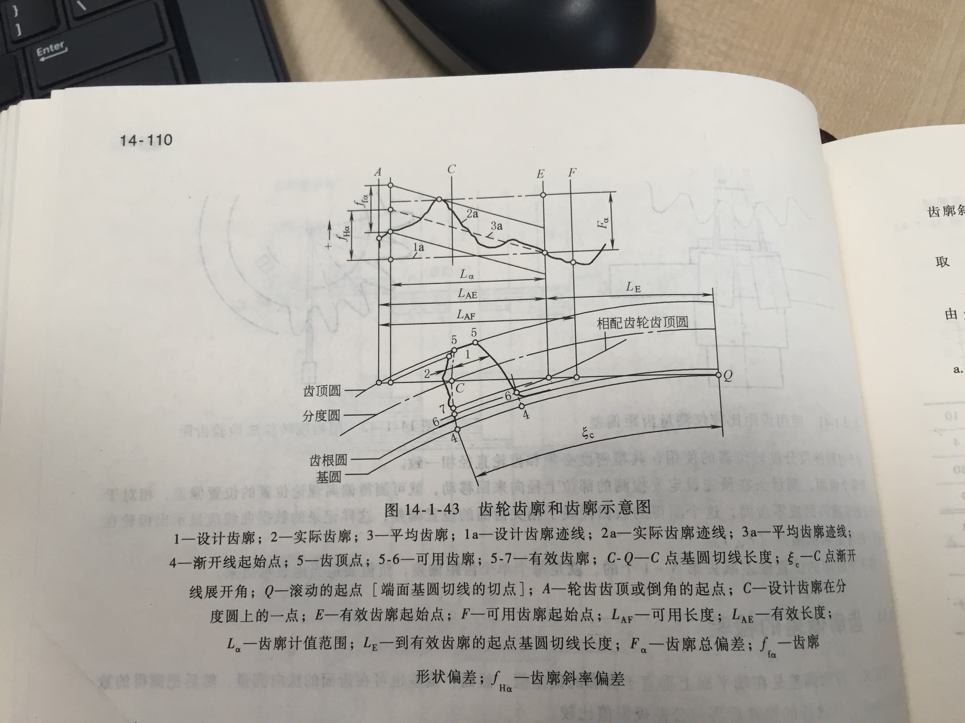

作为一个新人,主要请教以下两个问题:
1. 明明渐开线齿轮的齿廓形状为渐开线,为什么所谓的设计齿廓迹线为直线?该条直线怎么来的?
2. 下面这张图貌似把齿轮齿廓相关的参数讲的很清楚了,但是明显看图下半部分的实际齿轮轮廓和图上半部分的齿廓迹线大小比例完全对不上。这是为什么?

1.这条直线表示的是齿廓理论值,实际齿廓与理论值都有误差,偏上或偏下,这样可以直观的看出齿廓的误差大小;
2.这样画只是让你更好的理解所采用的一种夸张画法啊,要是都按比例画,那么小的误差根本分辨不了,线都重叠到一起了

渐开线上的每一点都可以用展开角和曲率半径表示,把展开角做横坐标,曲率半径做纵坐标可以得到一条斜直线,即齿廓迹线,是理论齿廓
