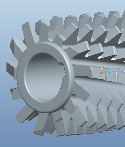

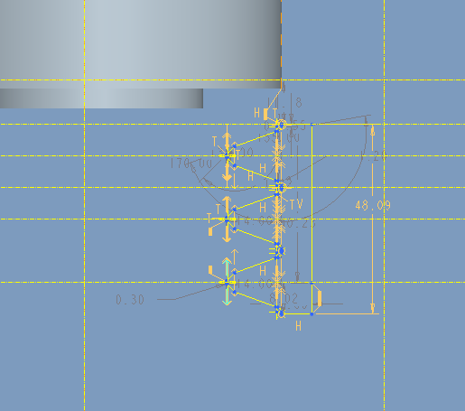

发表于 2016-1-11 14:20 | 显示全部楼层
用螺旋切口的时候,几头就用几个齿形  螺距是头数的倍数
切口图
切口图
样品
样品
发表于 2016-1-11 14:23 | 显示全部楼层
用螺旋扫描切口并列
