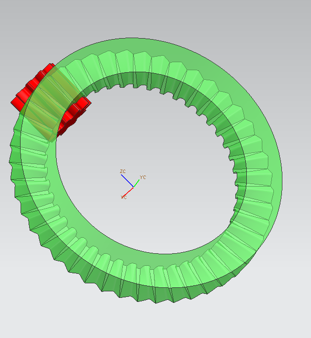

面齿轮传动副的数字化自动建模
 楼主| 发表于 2016-5-24 16:55 | 显示全部楼层
这个图片类似于锥齿轮,特征就是大端齿顶宽,小端齿顶窄,各截面模数不同,基节不同,而面齿轮要符合各截面基节相同,这是首要的
面齿轮与锥齿轮的最大区别就是各截面的基节是否相等。

 楼主| 发表于 2016-5-26 07:34 | 显示全部楼层
bjfzwirecut 发表于 2016-5-25 20:19
这个零件大小端一样,齿向向心,齿形是梯形,升降用。
您说的“齿形是梯形”是指直边的吧,那只是在低速状态下,一种近似的表示,作为大轮,无论齿数如何多,齿仍然是曲面的,除非是分锥角为90度,才可以用平面作为齿曲面。
 楼主| 发表于 2016-5-26 11:27 | 显示全部楼层
面齿轮的齿形曲线也是不会出现平面结构的,近大端时,较为平直,到小端时,就相当弯曲了,总体上是曲面了。
发表于 2016-6-5 19:17 | 显示全部楼层
楼主能帮忙做个直齿和面齿啮合的模型吗?
小齿轮,模数:0.5;齿数:10;压力角:20;
面齿轮,模数:0.5;齿数:45;压力角:20;内径:19.4;外经:25.4;
感激不尽……
 楼主| 发表于 2016-6-6 07:45 | 显示全部楼层
面齿轮的内径只能做到21.5,再小的全部是过度曲面了,无法参与啮合,外径可以做到29.5,正好进入顶切。
