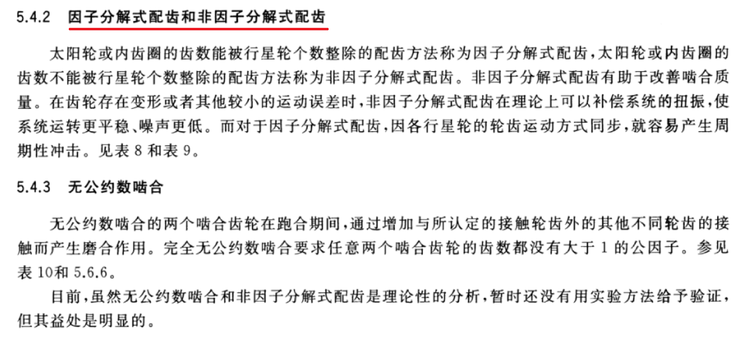

发表于 2021-5-24 15:59 | 显示全部楼层
GB33923的有关论述
