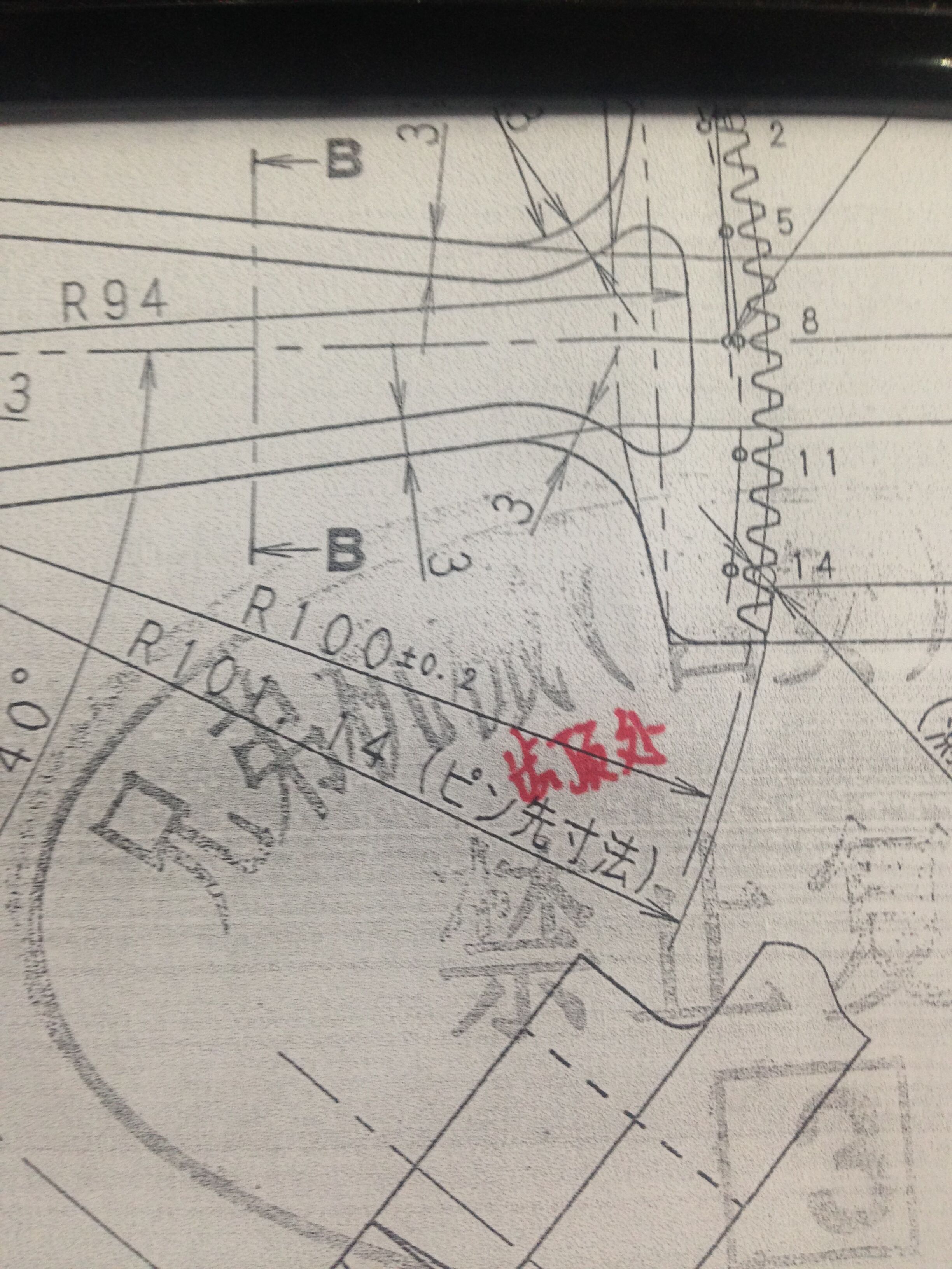

图中这句日文是什么意思,我大致找人问了是齿顶的意思不知道对不对。(ピソ先寸法)
网上翻译也不靠谱,求解释。
另外,这个齿轮是无变位无螺旋角的标准齿轮,大轮是摆臂z=16(总z=200),小轮z=15,小轮有根切现象。
照道理切出来的齿轮齿顶直径应该是200+2=202,半径是101才对,这个14丝是怎么来的,希望前辈指点一二。
谢谢!

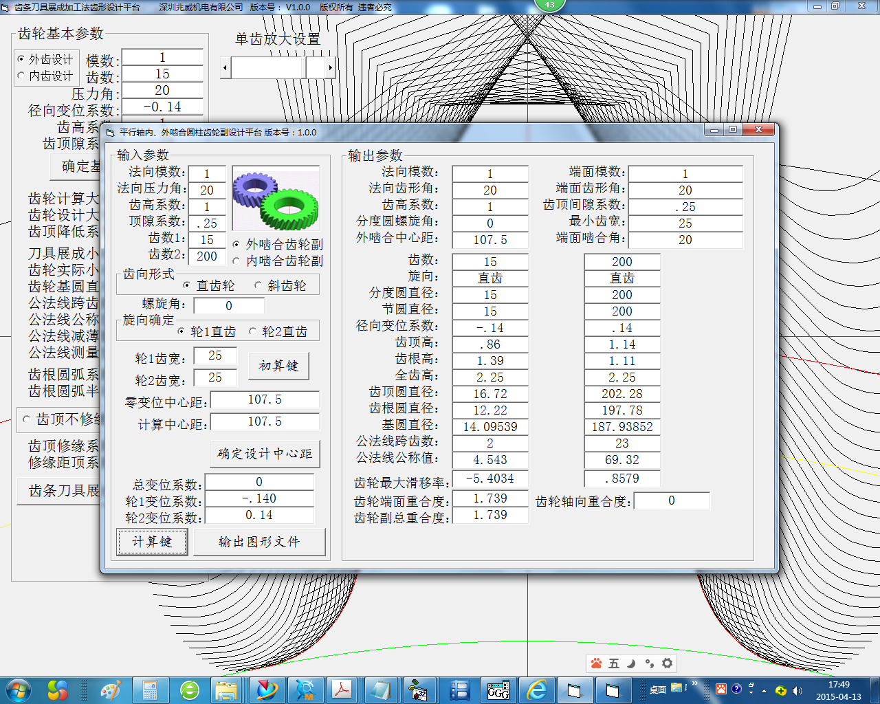

1、如果是按高变位计算,说明大齿轮变位系数是0.14,才能达到直径202.28mm,但然这样的设计正好是反的,按小齿轮最小不根切变位系数计算,小齿轮变位系数应该是+0.14,而不是大齿轮,小日本就是不走正路,难道小齿轮不用滚齿,用线割?

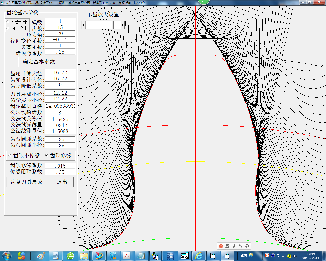

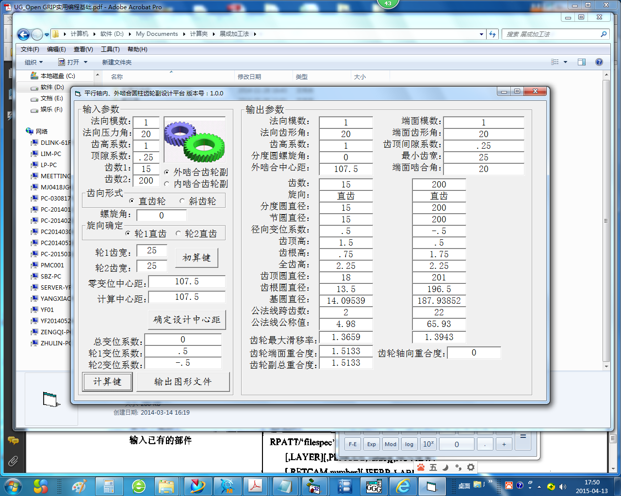

计算的结果
最后一张计算图是自动给出的变位系数及计算值,仅供参考,保证齿隙的尺寸是控制齿厚公法线尺寸,根据使用的精度要求进行查表选择。
