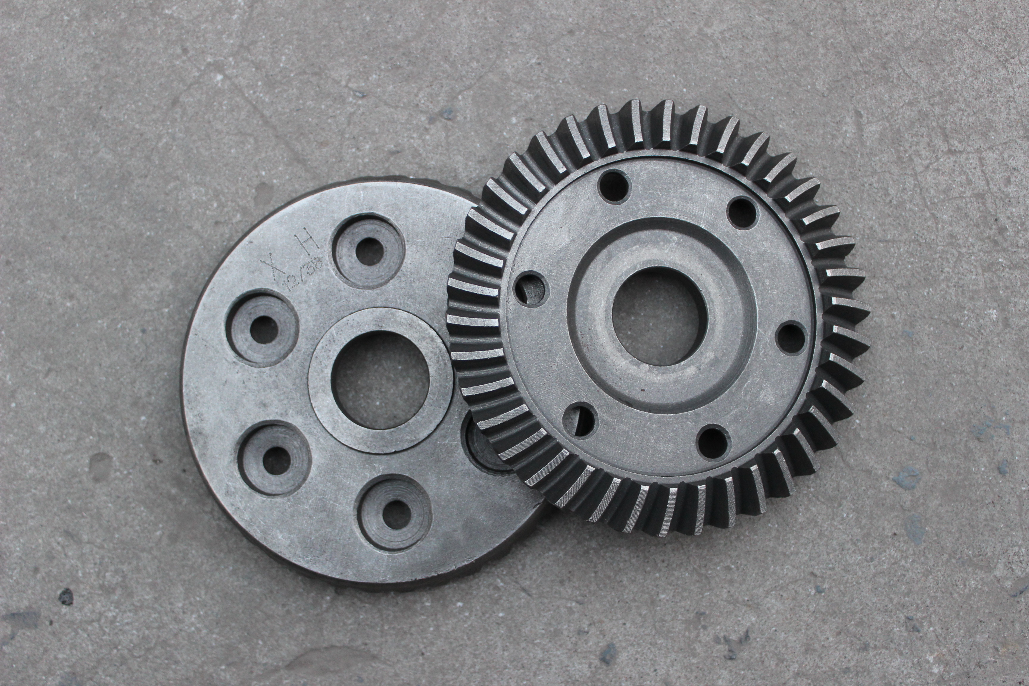

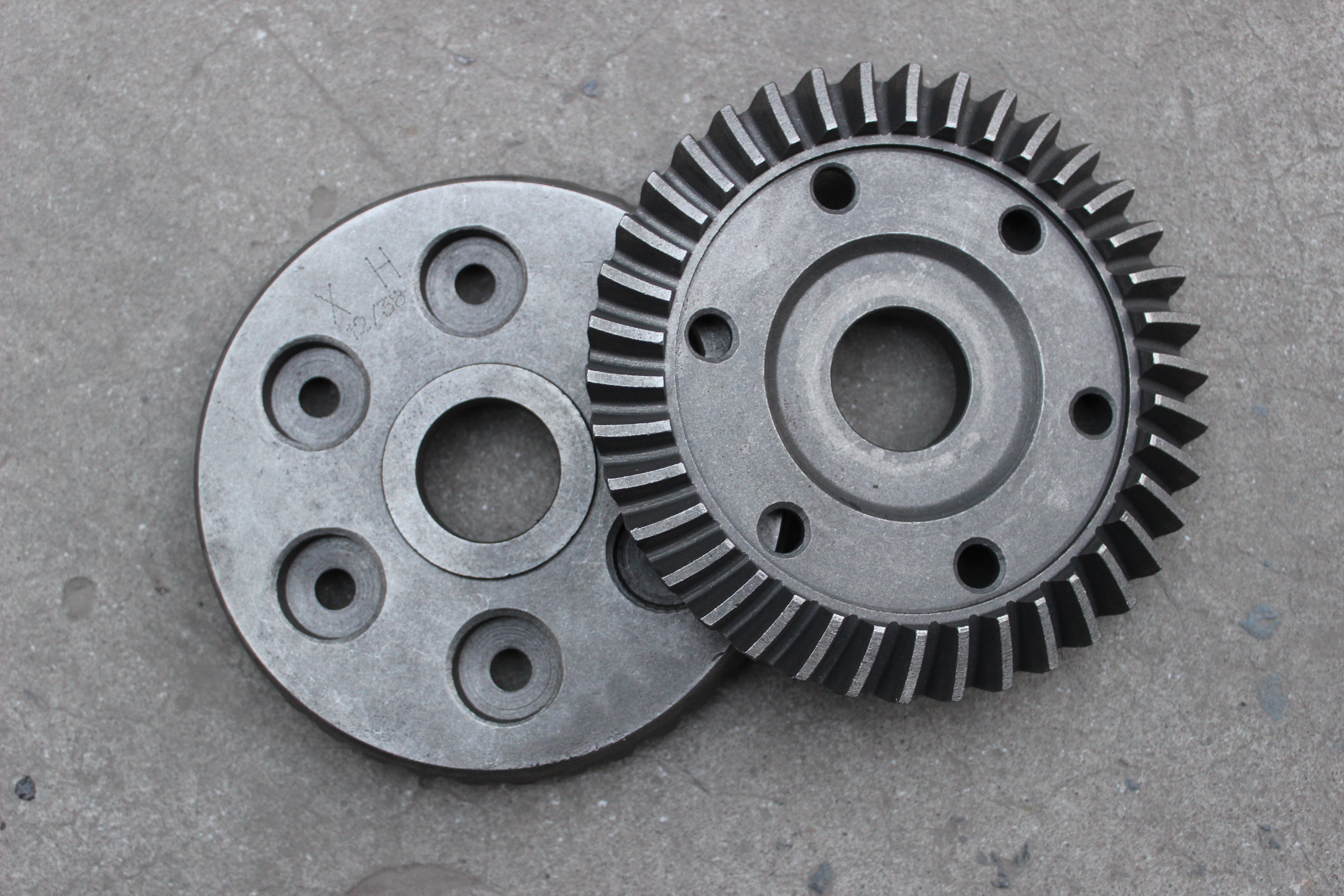

      根据锻件厂各工序的性质,锻造厂设备在生产线上的工序可分为四步:
  1.制坯部分  把符合要求的材料制成规定的尺寸。
  2.成型部分  包括基本工序和终结工序。加热毛坯、模锻成型为基本工序,用以直接改变原坯料的形状,以达到微件所要求的形状及尺寸;终结工序包括切除毛边、校正、精压工序,这些工序不会使锻件有太大的变形,只是基本工序不能达到所要求的形状尺寸而借助于这些工序进一步来实现。
  3.亲热热处理部分  在性能和金相组织上达到锻件的技术要求,通常包括加热和冷却工序。
  4.完成部分  即清理和检验。清除氧化皮和检查锻件的性能、表面质量等。
  完成同一工序可以来用不同的设备,同样,不同的设备可以使工艺过程简化或复杂化.因此,设备与工艺过程的选择是分不开的。
