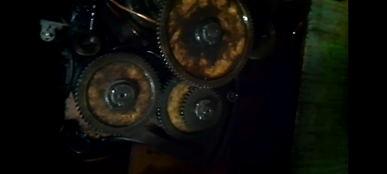

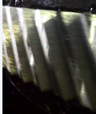

在加工 模数10,螺旋角β=24.62°,在进第一刀时转速50r/min,走刀0.79mm/r,
但是在滚第一刀时,进刀量19mm,发现在加工时,差动挂轮在运行时,整个挂轮架不停的抖动上
请大侠分析下原因(滚刀架已紧固好)
1.挂轮箱内部轴承松了?还是?
图1为差动挂轮图,图2为所滚齿轮(齿面光洁度还行)
发表于 2015-5-31 22:16 | 显示全部楼层
走刀太快
