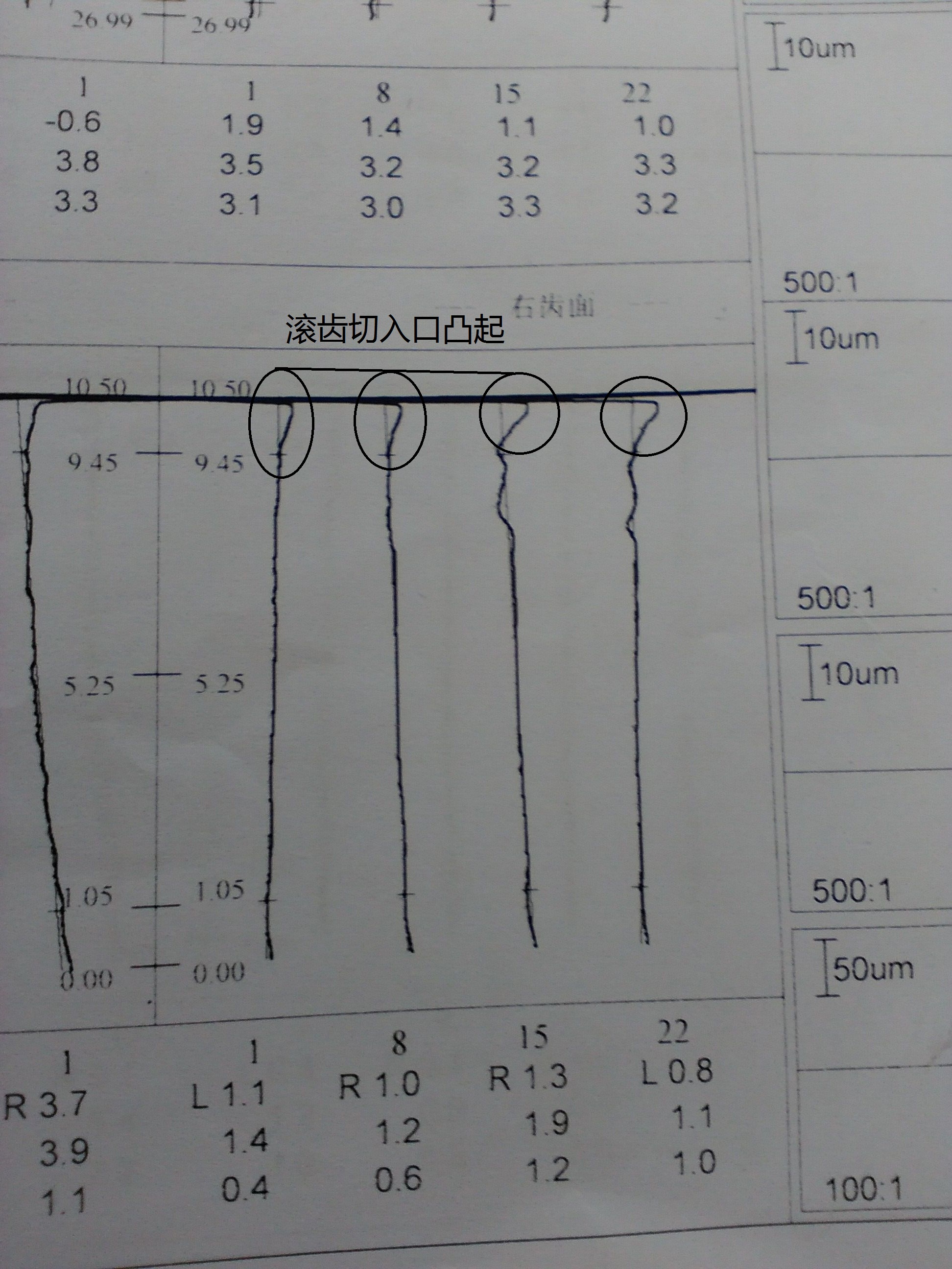

滚齿齿向切入口凸起是什么原因,
发表于 2015-3-17 10:38 | 显示全部楼层 |阅读模式
求助,滚齿齿向切入口凸起是什么原因,
 楼主| 发表于 2015-3-17 10:45 | 显示全部楼层
发表于 2015-3-18 09:29 | 显示全部楼层
一般来说是毛刺。不是毛刺的话可以将刀具过切一点,还有若检测报告上能将刀具进给痕迹测出来更好,这样又便于分析问题
发表于 2015-7-12 20:45 | 显示全部楼层
1. 适当加大倒棱量
2. 提高转速,减小如刀时的进给量
以上两点可尝试一下
发表于 2015-7-13 09:21 | 显示全部楼层
这是刚开始进刀时出现的,可以稍微修磨一下。
发表于 2015-7-13 15:21 | 显示全部楼层
像这种问题一般是毛刺,毛刺在检测出来的时候一般凸起高度是不一样的,如果是滚齿设定起始位置问题那就是凸起高度相同,还有种问题就是斜齿滚齿设定起始位置问题凸起高度位置不同,但是以上情况应是两齿面同时出现,从你的检测报告上看是单边出现,所以判定是毛刺问题造成
