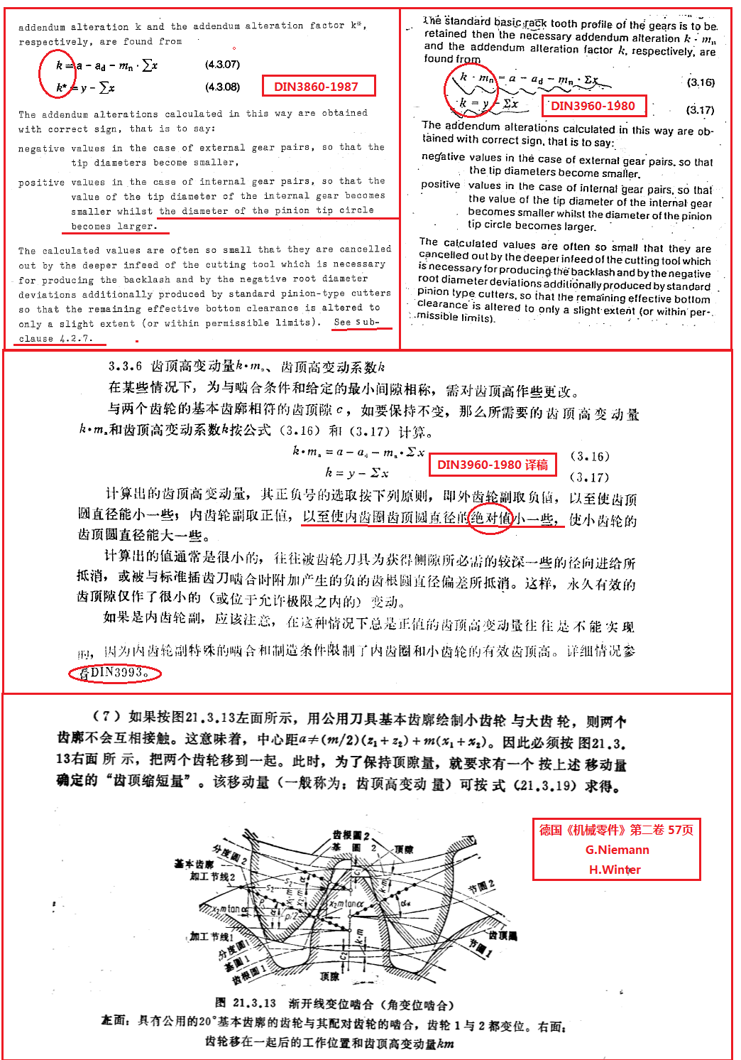

这几天一直被这个问题困扰,有一本书上也提到了,初学者经常弄错的一个问题就是认为两个正变位的角变位齿轮的变位系数之和等于两齿轮的中心距变动系数。说两个齿轮既要是无侧隙啮合,又要保持标准顶隙就要减去一个齿顶高变动系数。我这个地方一直不能理解。整理一下上述的说明就是两个问题:(1)为什么两个齿轮的变位系数之和不等于中心距变动系数(2)为什么两个正变位齿轮保证无侧隙啮合和标准顶隙就必须削顶。拜托各位明白人给小弟指点迷经!困扰了好几天了,谢谢了!

看看 DIN 3960-1980 & DIN 3960-1987 , 图片中间是 DIN 3960-1980 中文译稿,
图片最下面是 G.Niemann 《机械零件》的论述 。
发表于 2015-3-8 14:29 | 显示全部楼层
感觉尼曼的更易懂一些,老师真厉害
 楼主| 发表于 2015-3-8 14:54 | 显示全部楼层
图片最下面是 G.Niemann 《机 ...
那再请问一下,我可不可以理解为他们都是标准的“齿条”加工出来的,所以实际啮合的时候是有间隙的,但是插齿的时候插齿刀不是“齿条”了,这个说法就不适用了吧?
 楼主| 发表于 2015-3-9 10:03 | 显示全部楼层
RE: 求助:为什么角变位齿轮的变位系数之和不等于两齿轮的中心距变动系数
再请问一下 滚齿可以看成是“齿条”加工,但当插齿时,是不是就没有削顶这个说法了?
