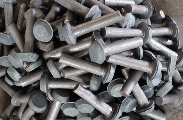

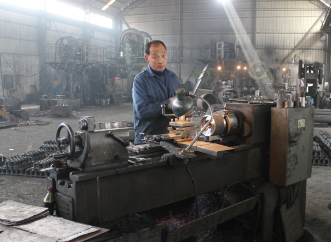

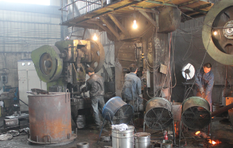

       钢锭是由冶炼后的钢水直接浇铸而成的。由于组织粗糙,缺陷较多,它仅适合自由锻造各种大、中型锻件或轧制成各种型号的钢坯。
       钢锭从结构上可分冒口、中部和底部三部分。其中冒口和底部由于存在大量不可弥补的铸造缺陷,不能做锻件用,因此只有切掉回炉。根据锻件的重要程度,冒口切除量为20%一30%,底部切除量为3%-10%。钢锭的规格一般为(0.25—50)×10的立方kg之间。形状一般铸成截头锥体,上端较大,下端较小,长度一般为截面尺寸的2—3倍。截面可呈方形、圆形、八角形等。
       锻造用钢坯是指钢锭经过轧制或锻造而成的坯料或型材。由于经过了一次加工,使钢锭粗糙的组织变细了,并沿轧制或锻造方向形成明显的流线。各种缺陷明显减少,可锻性显著提高。
       这种钢坯按加工方式的不同,又可分为轧制材料和锻制材料,供选择。
       上述规格适合模锻以及中、小型自由锻的原材料。有时,由于锻造工艺的需要,还可采用管料、扁钢、异型材和周期性断面等型材。用户可根据自己的具体情况向生产厂家提出供货要求。
