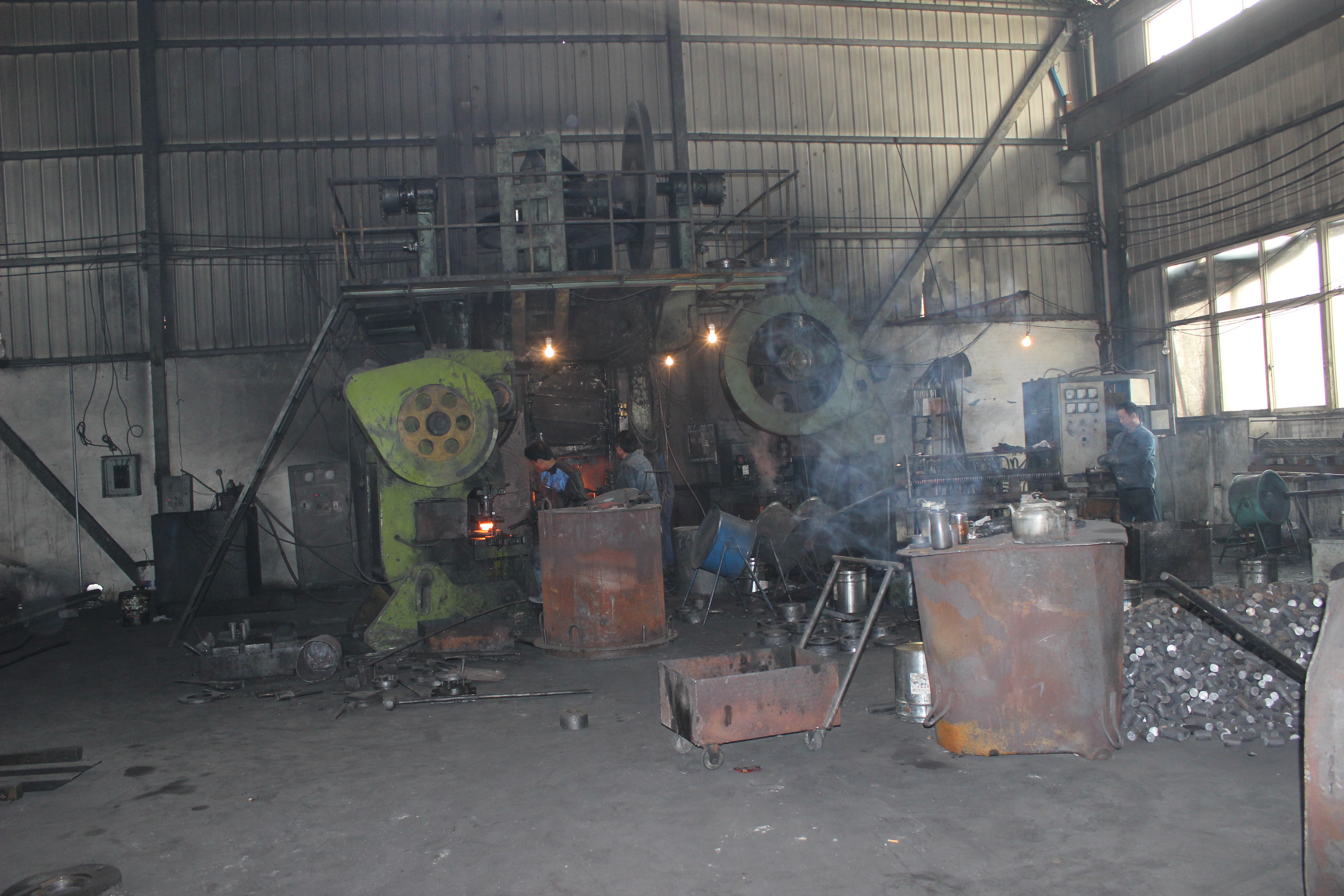

    在锻造加工时,人们会首先考虑到这种材料是否可以锻造,怎样才能使金属容易变形,也就是怎样使变形抗力减小些。同时还会考虑到在什么条件下金属变形时不会被压裂,也就是考虑到金属塑性好不好的问题。 IMG_1531.JPG
