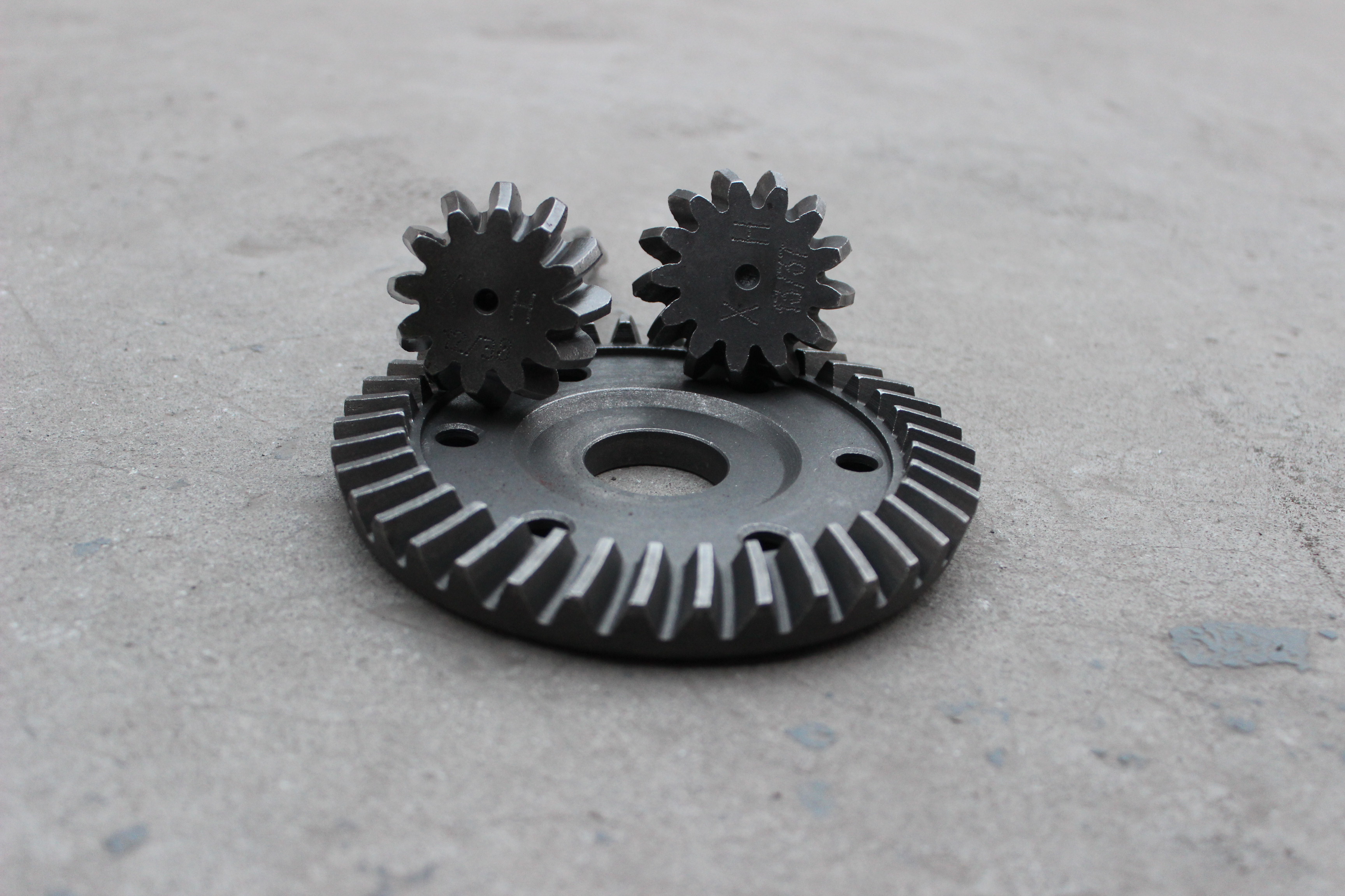

现在的齿轮的种类都怎么样

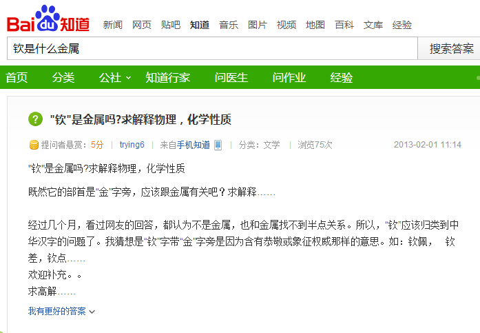

弱弱地问一句:钦j是一种什么金属?
