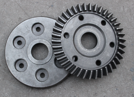

图中的齿形是直接锻造出来,没经过加工的吗?
从题目判断是,从最后一段文字判断似乎不是,从图片判断似乎齿顶倒圆太小,难以直接锻造成型。

肯定不是锻造出来

是锻出来的,wood看到的齿顶其实是锻好后再加工了,原因是锻造后齿顶会有缺陷

我们锻造厂有真是照片啊
