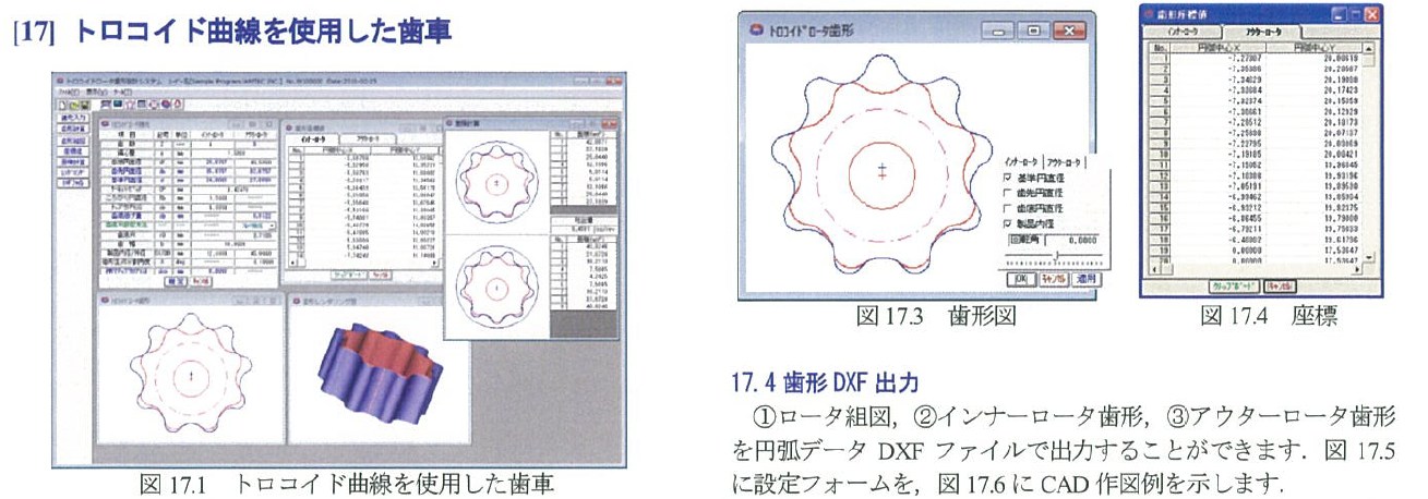

  楼主,我司可提供这样的软件,可实现谐波齿轮设计,模拟仿真,有限元分析,咬合受力分析等,你有兴趣可联系139-2380-2920陈生。
登录/注册后可看大图

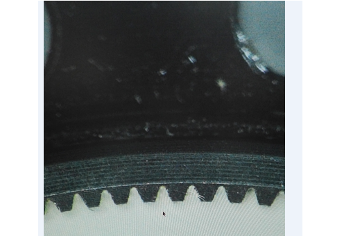

发表于 2017-10-1 20:01 | 显示全部楼层
这就是haemonic样机的柔轮、钢轮实物图,同学习。

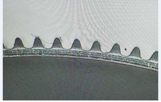

发表于 2017-10-31 22:31 | 显示全部楼层
双圆弧加中间一段渐开线
