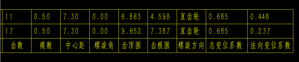

发表于 2014-12-22 19:57 | 显示全部楼层
你这变位系数都不对,你们怎么计算啊:
