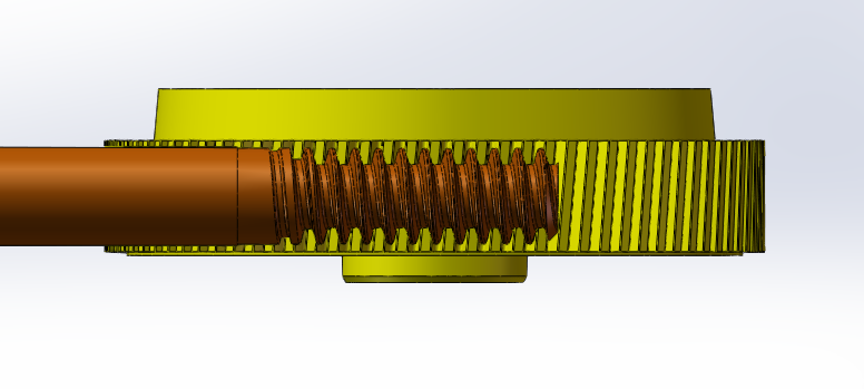

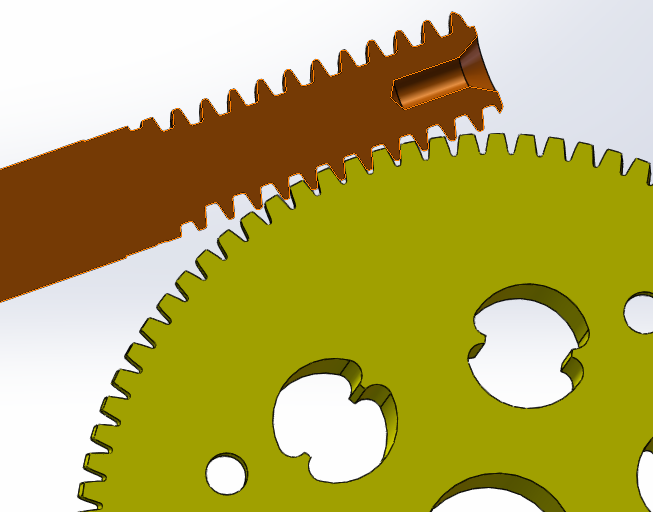

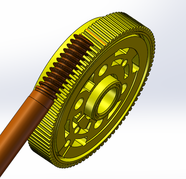

附一个我设计的蜗杆斜齿轮的装配图!
