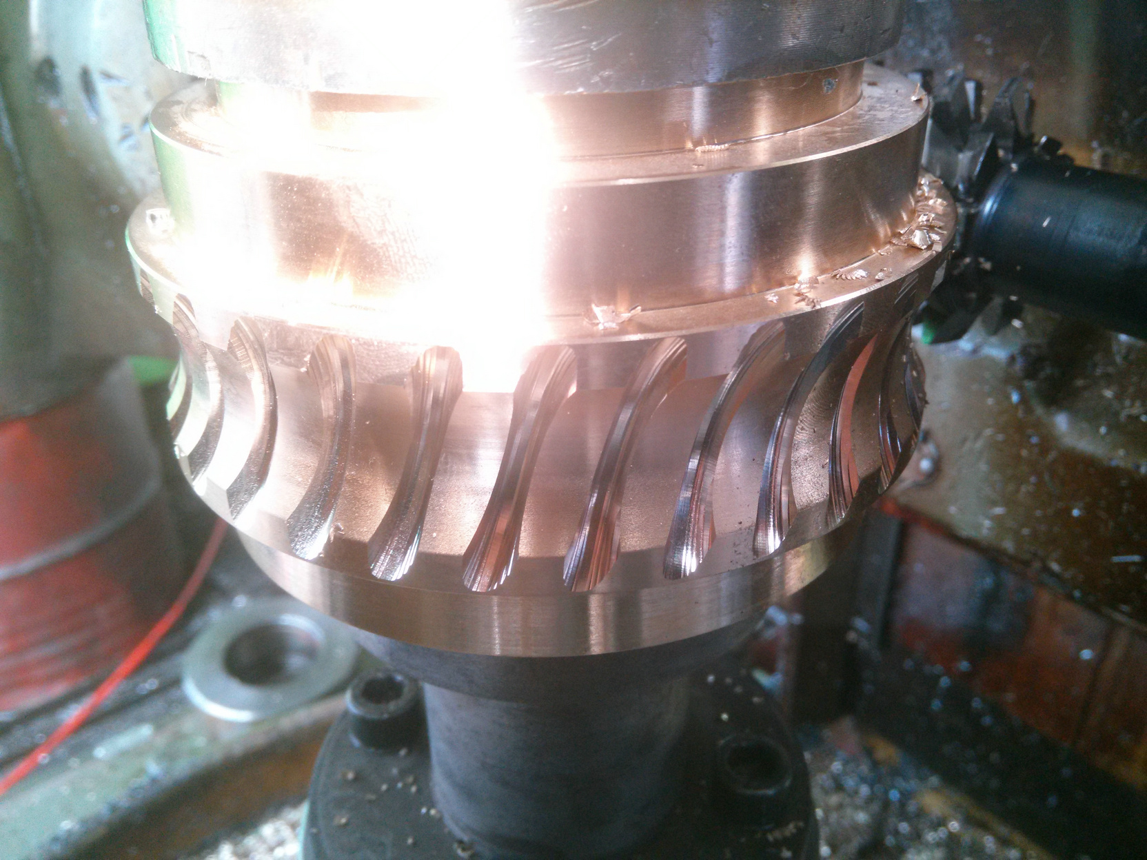

蜗轮滚刀为4头,螺旋角19°27′
发表于 2014-11-15 13:26 | 显示全部楼层
头数多,滚刀容易屑槽少,不好解决。
发表于 2014-11-15 17:48 | 显示全部楼层
确实不好加工,机床的速度不能快。
发表于 2014-11-15 21:36 | 显示全部楼层
楼上想表达什么意  ?
发表于 2014-11-15 23:34 | 显示全部楼层
估计蜗轮的齿坯几何尺寸不符合共轭需要的尺寸。
发表于 2014-11-16 10:11 | 显示全部楼层
蜗轮齿数较少,而滚刀头数较多,必然出现滚切界面接刀痕。
齿根过渡面部分,界面接刀痕会更明显。
蜗杆滚刀齿数多些,会有改善。
如果确认各参数设计无误,建议继续往深滚看看,现在滚切到的只是齿根过渡面部分,齿面的接刀痕会少一些。
发表于 2014-11-16 21:25 | 显示全部楼层
              一般的滚齿机,工件工作台的转速是不应该超过6转/分的.换言之,你刀轴的转速应该在33转/分以下.
