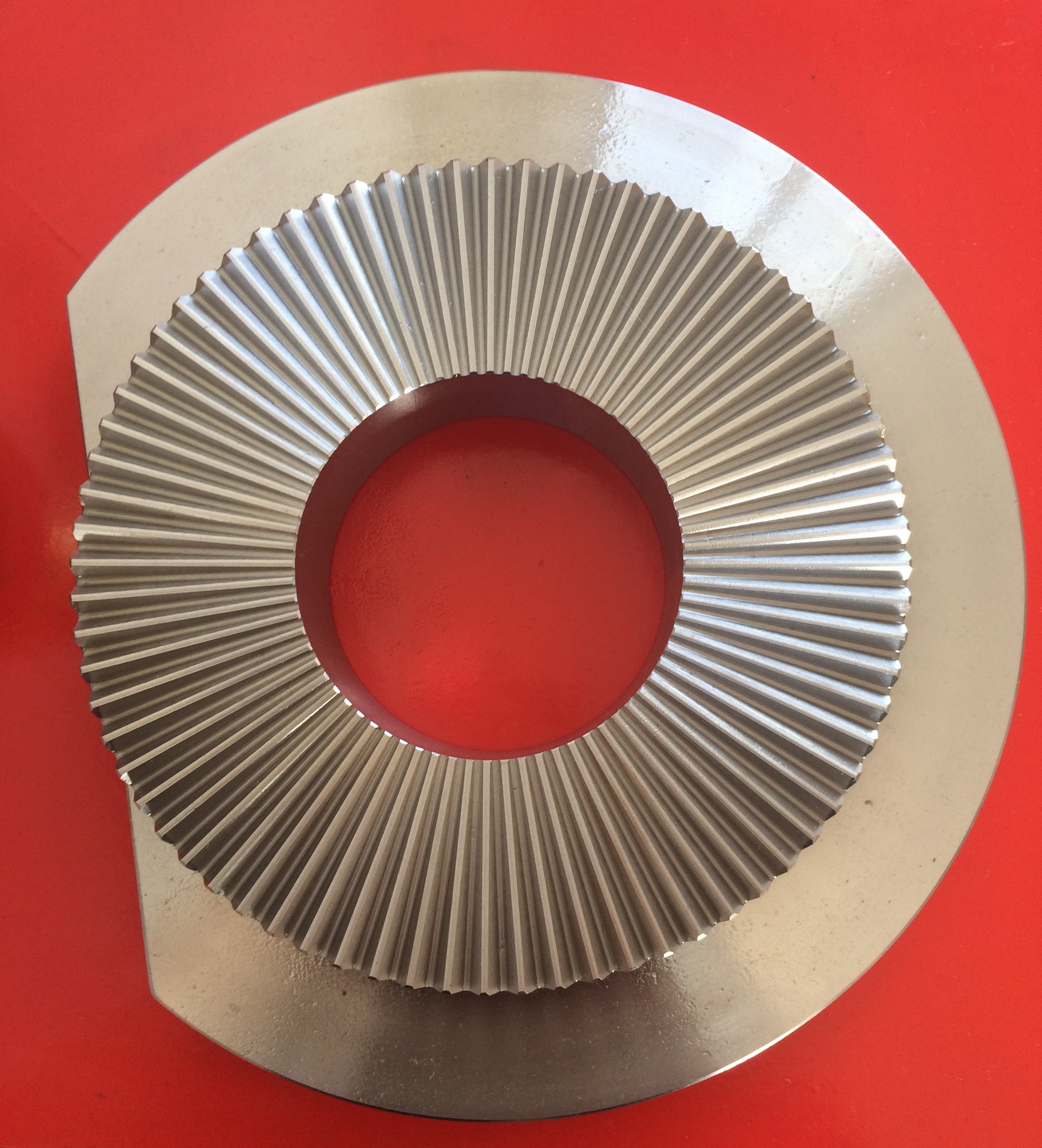

端面齿轮要如何设计与加工
发表于 2017-1-17 10:12 | 显示全部楼层
端面齿一般是用于精密分度定位和联轴机构传递大扭矩或高速件联接方面,所以基本要做研磨,否则使用寿命不长,或者联轴的同轴度难以保证产生振动,所以端面齿一般对加工设备要求非常高。端面齿有两种形式,端面弧齿也称双曲面弧齿CURVIC COUPLING和端面直齿也称赫斯齿HIRTH COUPLING.
发表于 2017-1-17 10:13 | 显示全部楼层
