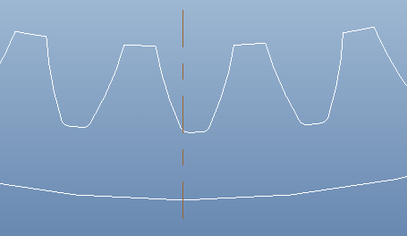

(求助)多级NGW行星齿轮系统的设计及PROE运动仿真
 楼主| 发表于 2014-9-26 16:47 | 显示全部楼层
 楼主| 发表于 2014-9-26 16:48 | 显示全部楼层
周四状 发表于 2014-9-24 11:00
内齿圈齿形不对
恩恩,谢谢您的回答。
 楼主| 发表于 2014-10-15 21:04 | 显示全部楼层
smartfx 发表于 2014-9-23 23:07
你这内齿廓画的跟外齿廓一样
现在终于知道自己内齿廓画法错误的正在原因了,这样话才是对的。发现网上很多内齿轮的画法都是滥竽充数,虽然时隔这么久才弄明白,还要谢谢论坛里的这个帖子http://www.gearbbs.net/thread-5615-1-1.html。再次谢谢您的解答。

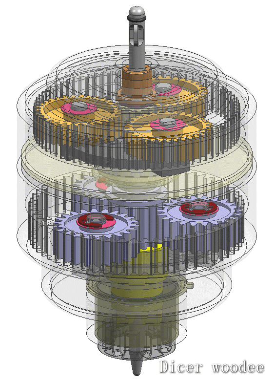

发表于 2014-11-16 10:25 | 显示全部楼层
多摸索一段时间,这个并不难。
但各方面知识欠缺较多的话,时间就会拉长不少。
WOODEE先生的动画神了  发表于 2014-11-16 19:45
发表于 2014-11-16 15:12 | 显示全部楼层
woodee 发表于 2014-11-16 10:25
多摸索一段时间,这个并不难。
前辈就是高,每次发的图看得都很震撼,请问这个装置是用在哪里的啊?
太客气了。这只是去年做的,同向内外双速输出减速机构。后来没做。算是个习作吧。  发表于 2014-11-17 01:30
 楼主| 发表于 2014-11-18 22:19 | 显示全部楼层
多摸索一段时间,这个并不难。
谢谢您的回答,受教了,自己的确欠缺很多知识,不知高人在设计小模数变位齿轮时候,其变位系数是怎么计算的,好像没有确定的计算方法,而且通常是查表得来,这方面我一直没弄懂,还请高人多多指点!
