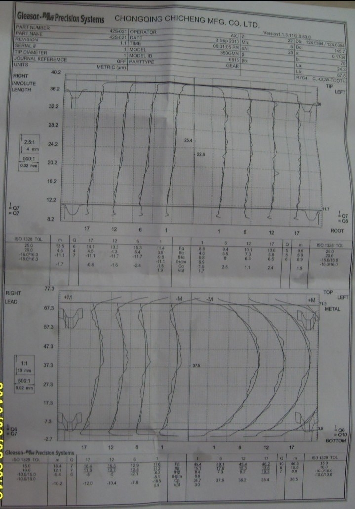

请帮忙分析报告原因?

具体描述一下,你的齿向要求是什么样子的,这个问题可能有好多原因
发表于 2010-9-8 22:27 | 显示全部楼层
有一边齿筋不对,凸形

这种情况恐怕不是滚齿加工吧?
发表于 2010-9-12 06:36 | 显示全部楼层
你们用的哪种磨齿机哟?齿形压力角不对称,一边正一边负,齿向更是惨不忍睹,先看是不是工装有问题或装夹不正,检一下工装的端跳和径跳,再检一下坯件定面的端跳和两面的平行度(定位面和压紧面),这个件的齿距、节园也应该有问题请检一下。
发表于 2010-12-13 14:59 | 显示全部楼层
安装角不对

修整轮该换了
