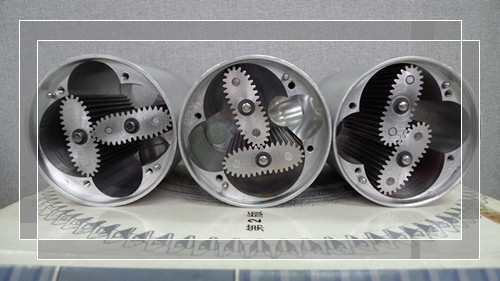

一老外定制,要求"尽可能最大排量".试制2次,第一次过大,旋转脱节,后调整至下图,OK.

楼主这是用在那种设备上的?
发表于 2014-5-31 09:10 | 显示全部楼层
齿宽挺厚,液压泵或流量计,偏心率0.333,貌似有根切,楼主是用什么设备加工的呢?滚、插、线切割?
是0.48「0.333333只是凹临界点)  发表于 2014-5-31 11:12

发表于 2014-5-31 13:52 | 显示全部楼层
对的,细看了一下,的确有内凹
