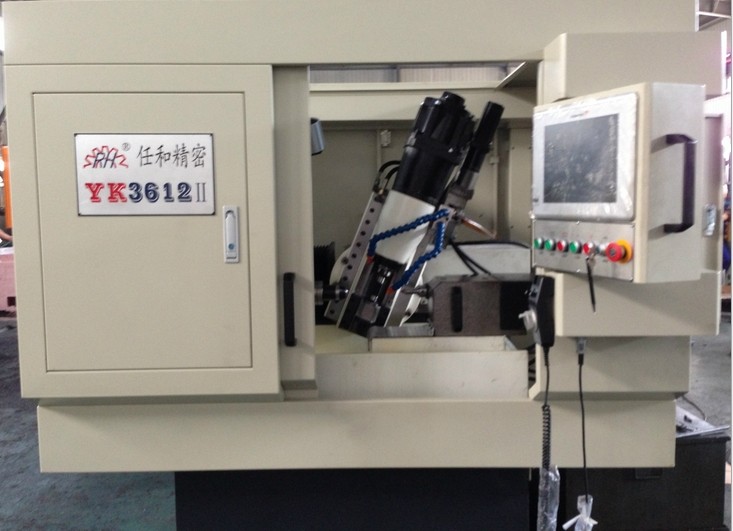

YK3612Ⅱ五轴数控高效卧式滚齿机.jpg YK3612-Ⅱ五轴数控高效卧式滚齿机
机床用途
     YK3612-Ⅱ数控卧式滚齿机为五轴四联动数控滚齿机。主要用于轴齿、齿轮加工,以及高效率、高精度、大批量加工小模数直齿圆柱齿轮、斜齿轮,通过数控技术实现鼓形齿轮的加工以及小角度圆柱锥齿轮加工,也可采用径向法进行蜗轮加工。
    广泛用于摩托车、仪器、仪表、玩具、电动工具、渔具等行业的各种不同精度齿轮的加工。

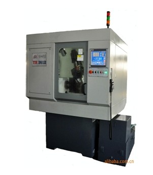

机床特点
● 采用电子齿轮箱原理实现滚齿所需要的内联系链,简化机械结构,提高加工精度·
● 主体结构经有限元分析,达到最佳结构刚性与稳定性
● 采用高精度滚珠丝杆,精密预紧工艺,优化传动刚性,降低热变形
● 刀具移刀管理,使滚刀磨损均匀,延长刀具使用寿命
● 无须会数控编程,直接由人机接口输入工件及滚刀参数,程序自动计算完成
● 无须配挂轮,可加工多种类型、多角度齿轮
● 带弹簧电缆的便携式手摇脉冲装置,方便机床操作
● 滚刀主轴与伺服电机采用直联形式,滚刀刀杆采用自动拉紧装置
● 安装特殊订货附件,可进行二次对刀装夹切削
                                          日本安川伺服电机及驱动器
     美国Dynapath数控系统
● 12寸触摸屏
● 人机操作界面
● 刀具移刀管理
● 控制器电子齿轮追随功能
● 故障提示及自我诊断功能
