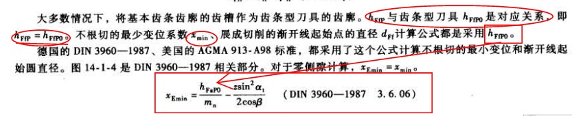

5版机械设计手册中有如下描述:
疑问:
1.根据齿条型刀具和基本齿条齿廓图,hFfp(原始齿形齿根高)似乎与hap0(刀具齿形齿顶高)是对应关系呀!似乎是hFfp=hap0,就是说hFfp=hfp0这个说法的用意不是很理解。
2.据了解,最小变位系数跟刀具的齿形齿顶高hFap0有关系,而跟刀具齿形齿根高hFfp0没有关系:xmin=ha*(zmin-z)/zmin,其中的ha*跟hFap0是对应关系,前者指刀具齿形齿顶高系数,后者指齿形齿顶高,hFap0=ha*×mn。
从符号定义的角度考虑,书中描述倒是可以理解(刀具参数符号其实就是在齿廓参数符号上加上下脚0即可),但是从几何形状对应的角度,就不是很理解了。
这两个疑问可能有点钻牛角尖,但却是很想了解一下专家的意见,谢谢!
