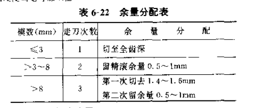

注:上图描述了齿轮滚齿粗加工过程余量分配问题
请回答问题:1、当模数大于3时,如果齿轮后续工序余量较多,是否粗加工的时候就可以不按照图表中的形式进行余量预留啊,直接在第二刀就把第三刀的量干完?
发表于 2010-8-22 21:16 | 显示全部楼层
齿轮滚齿粗加工过程余量分配问题是常规推荐做法,机床及刀具刚性,走刀量的搭配,可适当调整。
