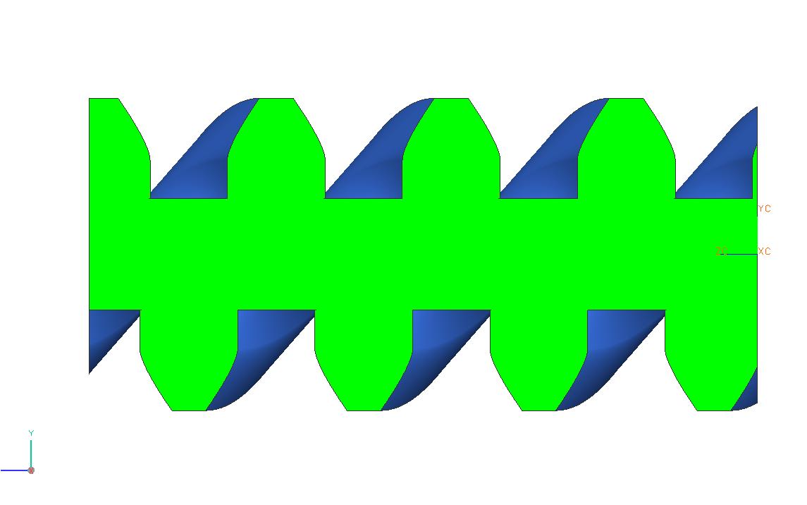

近期我在对渐开线蜗杆进行建模设计时,因设计小径小于端面基圆柱直径时产生的模型,齿面看出了明显的缺陷,也就是蜗杆的根部,不再与齿面一致,套用齿轮上的术语,出现了“根切”现象。如图是用齿轮方法作的一个3齿的斜齿轮,法向模数为1,压力角20度,分度圆直径为5mm,分度圆螺旋角: 53.1301023541559度。长度15mm,作完图后沿轴向截面剖开,看到的一个截屏图,对轴剖面另取了颜色:

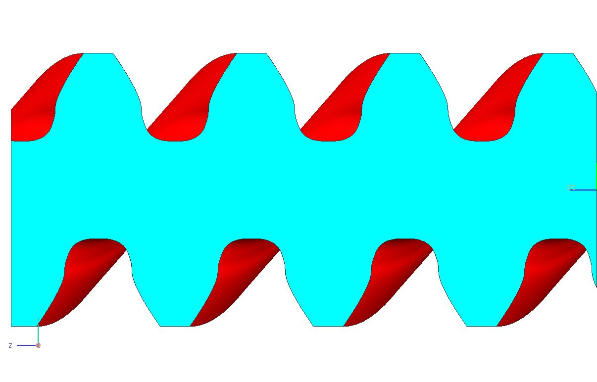

还有一个是用WOODEE先生的带参数蜗杆模型,输入相应参数后,做的模型,再沿轴截面剖开,对剖面取色后得到的轴剖面截屏图:
可以看出,无论齿根是否倒圆,从渐开线有效的部分向下,齿形是明显发生了变化,这种变化,正是渐开线以基圆开始的分界点。

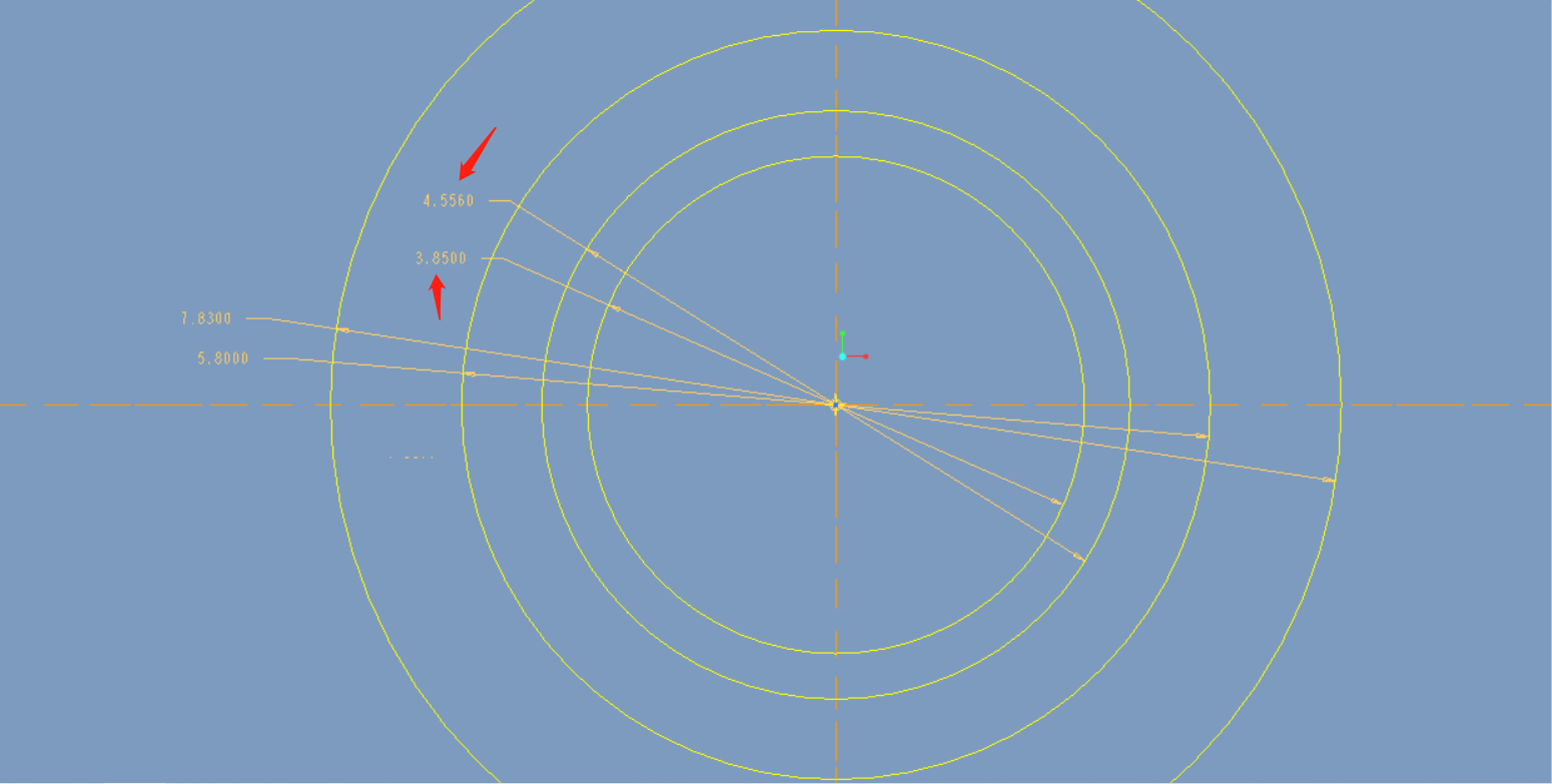

基圆直径大于根齿圆直径了,如图二

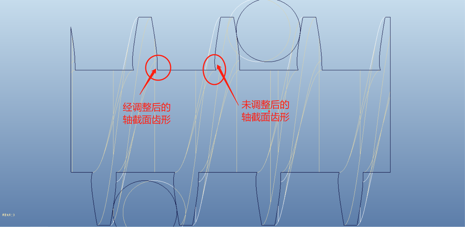

建模时做了点调整,直接在基圆处做了条切线到根圆,暂未加圆角处理.

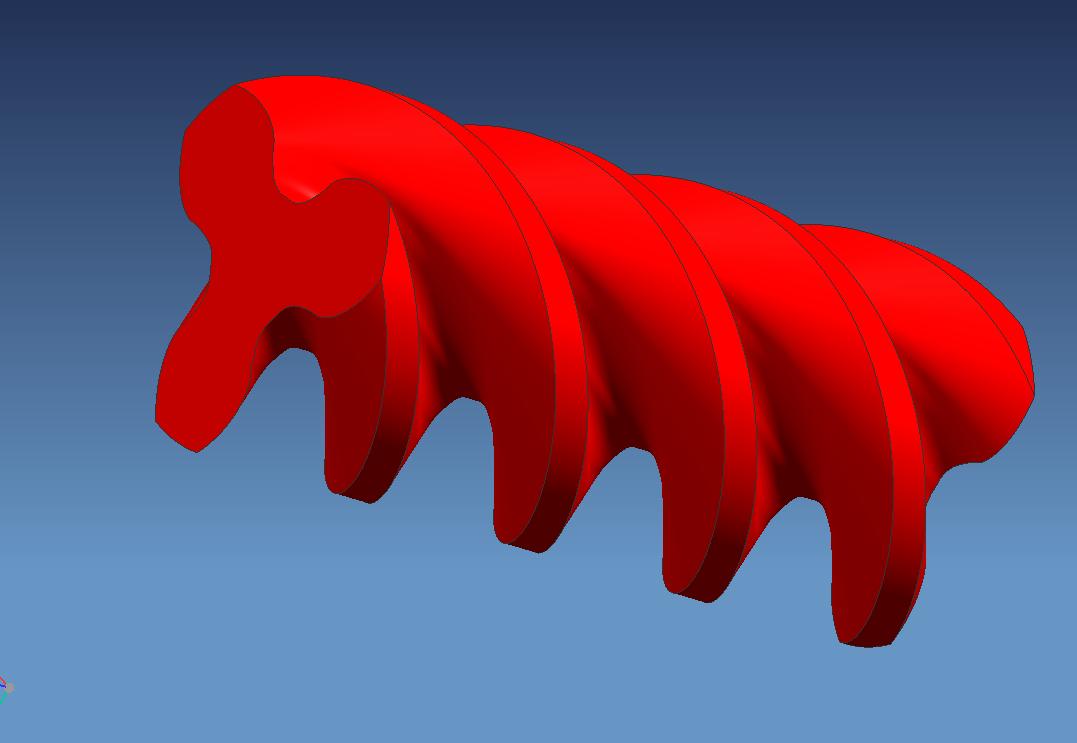

建模后如图
问题: 该工件采用内旋风铣加工出来后齿根部出现明显的如调整后齿形的"直边根切". 那么,这样调整后的蜗杆与斜齿轮安装后运行是否会发生干涉? 请指点
