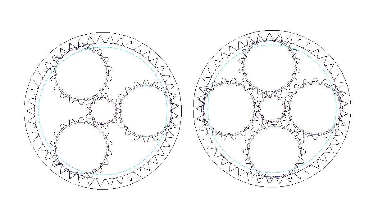

 楼主| 发表于 2011-2-15 12:36 | 显示全部楼层
例如:太阳轮为:9齿    ,
           行星轮为:18齿
            齿轮环为:45齿
               怎么去确定呢??  模数为:0.7
4个行星轮会发生干涉.  发表于 2011-2-15 19:58
发表于 2011-2-15 19:55 | 显示全部楼层
输入参数:
法面模数Mn=0.7
端面模数Mt=0.7
太阳轮齿数z1=9
行星轮齿数z2=18
内圈(大)齿数z3=45

~~~~~~~~~~~~~~~~~~~~~~~~~~瞬间得到结果!
发表于 2011-2-15 19:56 | 显示全部楼层

一般来说,在大部分情况下,内齿轮的磨损率相对于外齿轮小很多,主要考虑外齿轮的磨损率.
