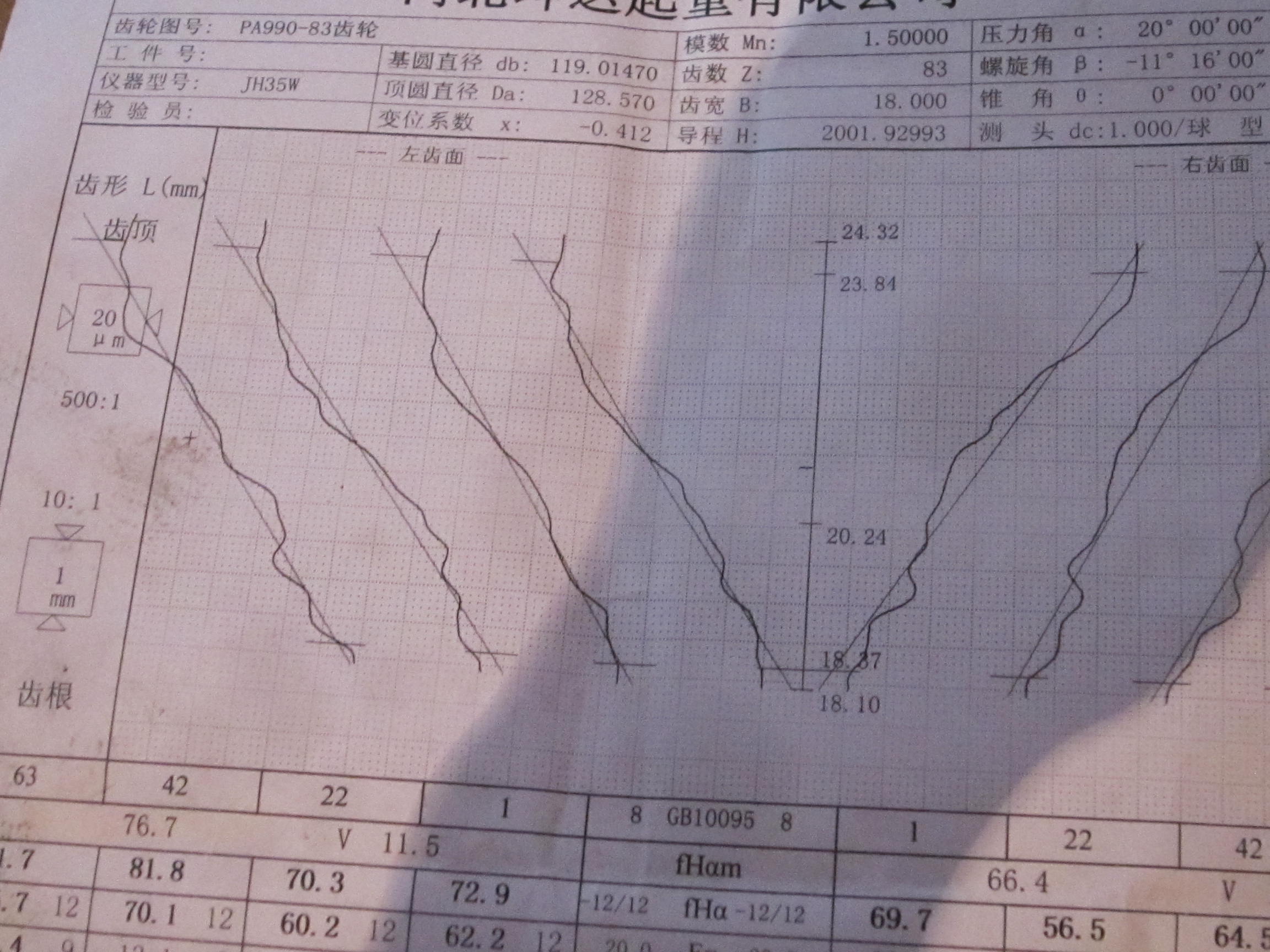

请杨大侠帮我分析一下,该怎么调整机床,谢谢了。Z83,压力角20度,螺旋角11度16分,剃前刀滚齿,机床是北京七机Y38
发表于 2014-4-15 18:02 | 显示全部楼层
个人意见,齿形部份,是否是齿轮滚刀压力角有变化了,刃磨刀的时候磨成了正前角?
齿向方向,可能是加工齿轮差动挂轮或是扳的螺旋角有误差?
纯属齿轮新人意见!!

发表于 2014-4-16 08:28 | 显示全部楼层
齿形明显的是滚刀制造有误,致使滚到压力角变小,应重新刃磨滚刀。齿向我觉得还可以
发表于 2014-4-16 09:23 | 显示全部楼层
齿形均匀,因为不是设备问题,问题应该是刀具制造刃磨问题

发表于 2014-4-17 22:15 | 显示全部楼层
滚刀好,如果磨不好,从第一次磨后就丧失了精度。
