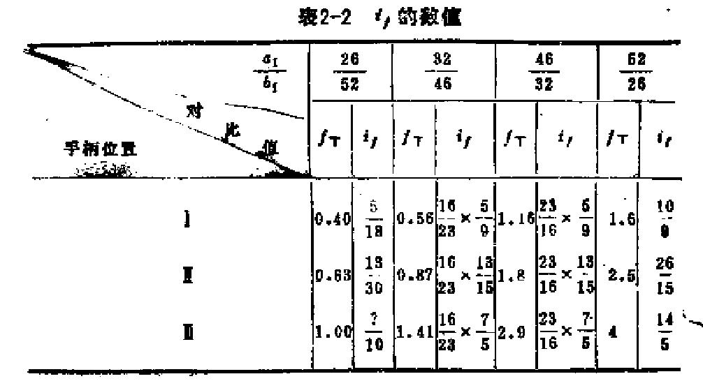

Y3180E的走刀32/46
发表于 2010-8-13 19:52 | 显示全部楼层
还是不对,走刀32/46?有3个档位啊
发表于 2010-8-13 20:12 | 显示全部楼层
按23/46 2档给你算算
不好意思这个计算是错误的
南二产的YN3180说明书上就有这个哦!  发表于 2010-8-13 23:22

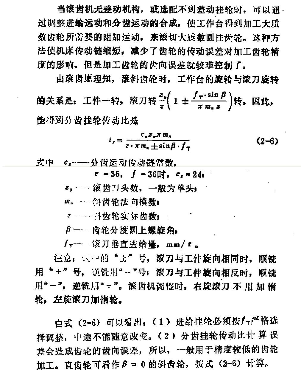

7个模数的用无差动加工方法不是好的方法。毕竟不可以一刀能够下来。还是建议用差动方法加工比较合适!
个人意见!

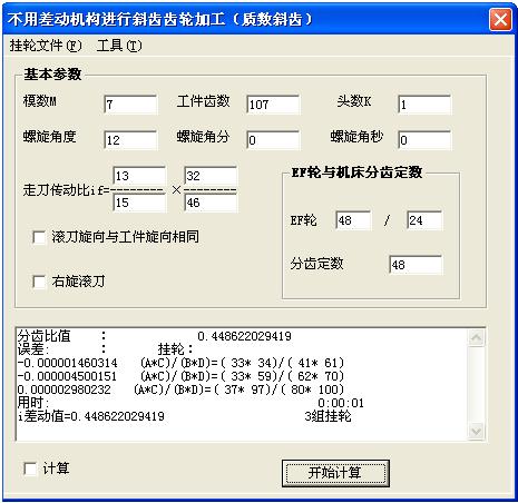

    这是质数斜齿轮,除非你先做个107齿的挂轮,那再做斜齿会非常好加工。质数斜齿轮走完一刀是开反转上去,前提是走刀必须挂起。这种只搭分齿挂轮与搭差动挂轮的操作是一样的。非常繁琐。
