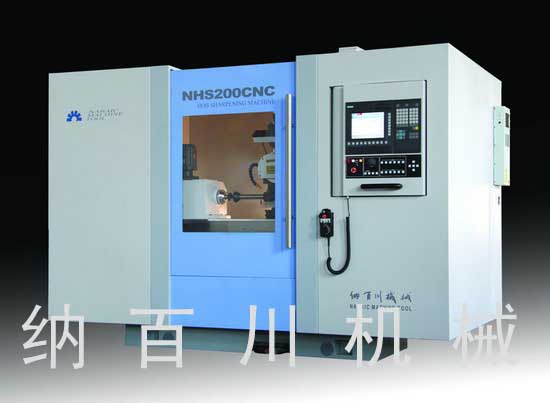

该机床适用于刃磨外径不超过200mm,容屑槽数为1-99槽,容屑槽导程为1000-∞mm,最大螺旋角为±15°的齿轮滚刀,工作精度稳定达到DIN3968标准或机标JB/T6084-2001
AA
级。
机床采用德国SIEMENS 802D sl数控系统,对直槽滚刀、螺旋槽滚刀配有标准软件,操作者无需CNC知识,输入被刃磨滚刀的相应参数,加工完全由CNC控制,自动循环磨削,完成精密磨削。机床配置砂轮修整装置,可以对刚玉类砂轮进行数控自动修整。
主要技术规格:
机床型号
NHS200CNC2
NHS200CNC4
数控轴数
2
4
加工范围
加工滚刀最大直径:
200 mm
加工滚刀容屑槽数:
1-99
加工滚刀容屑槽导程:
1000- ∞mm
加工滚刀容屑槽最大螺旋角:
直槽
±15°
加工滚刀最大齿深:
40mm
砂轮
砂轮类型
刚玉/CBN/金刚石
砂轮最大直径:
250mm
砂轮最大线速度:
35m/s
/64 m/s
磨头
磨头主轴的轴向移动量:
90mm
磨头垂直升降:
135mm
磨头的回转角度:
±15°
磨头电机的功率:
3kw 2800r.p.m
工作台
工作台的横向移动量:
400mm
工作台的横向移动速度:
0.05-16m/min
工件主轴及尾顶尖中心高:
155mm
工件主轴孔的内锥度:
莫氏4号
工件主轴和尾架两顶尖的最大距离:
600mm
液压、电器
液压系统电机:
1.1kw\1400r.p.m
冷却泵:
0.33kw 50L/min
控制系统:
SIEMENS 802Dsl
机床总功率:
12kw
15kw
机床外形
机床外形尺寸(长×宽×高)
2960×1660×1970mm
机床净重:
3,000kg
