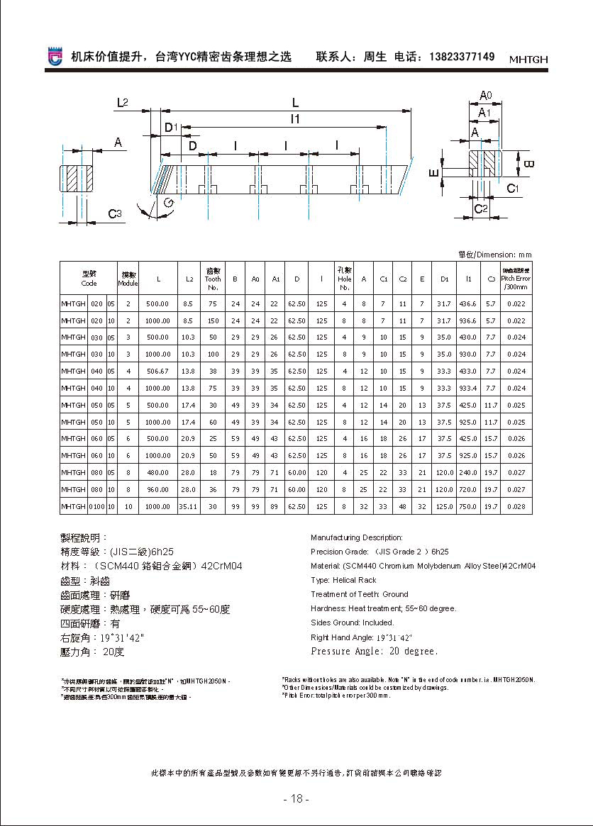

SCM440材质,精度DIN6级精度,流程如下:
1,调质
2,铣四面(原材料为圆棒)
3,齿粗铣(留研磨)
4,调质(使组织正常化)
5,齿粗铣
6,高频淬火
7,压直
8,粗磨四面
9,齿精磨
10,相接段处理
11,钻孔
12,压直
13,四面研磨
14,待内应力消除后压直
