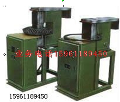

YJ30-KC齿圈加热器
应用于柴油机、汽油机等动力机械的齿圈与飞轮装配 24小时服务热线15961189450
一、工作原理
齿圈加热器应用于柴油机、汽油机等动力机械的齿圈与飞轮装配,运用工频感应的涡流原理将齿圈快速加热后,齿圈受热等量膨胀,与飞轮过盈热套装配。
型号规格
额定容量KVA
适用工件尺寸(mm
最大宽度
结构
YJ30K-C1
10
400
40
开启式
K-C2
16
500
60
K-C3
20
700
80
二、设备特征
1.
本机频率为50Hz,不改变齿圈材质.
2.
热效率高,加热速度快,真正做到节能高效。
3.
数字时间控制,加热时间可根据装配需要自调。
4.
杠杆式上轭铁,齿圈取放操作方便。
5.
不锈钢操作台上贴有特种耐热板,齿圈加热后不易散失。
6.
自动退磁功能,加热后工件残磁小于3高斯。
7.
适用于装配流水线,可以长期连续性作业,运行稳定。
8.
内置过热、过载电器保护措施。
9.
加热均匀,清洁无污,即开即用,无火警危险。
10.
本设备不需外购件,无易损配件,保养简单。
三、安装调试
、加热器安装到流水线合适的位置。主机左右方向应水平,前后垂直方向允许向后倾斜不大于3度。
2
、安装完成后,在使用前必须按电气原理图复核,接线是否有误。
3
、正确无误后,合上开关,接通电源,此时设备红灯应有指示。
4
、被加热齿圈放置到操作台与主机内侧设定位置,活动轭铁轻轻下压,与下轭铁端面吻合接触。至此,调试结束,可投入使用。
四、操作程序
、按起动按钮,主机通电,时间继电器开始记数,单位为秒,齿圈被加热。
2
、按停止按钮前,看准时间记数,随即取出工件,测量其内径端平面处温升是否符合要求,以便套装。
3
、连续加热同一规格的工件,将功能选择开关拨到自动位置,设定加热时间,当工件被加热到所设时间即自动关断电源。
4
、工作完成后,将电源开关拨到停止位置,切断电源。
注意事项:外壳接地必须良好!
