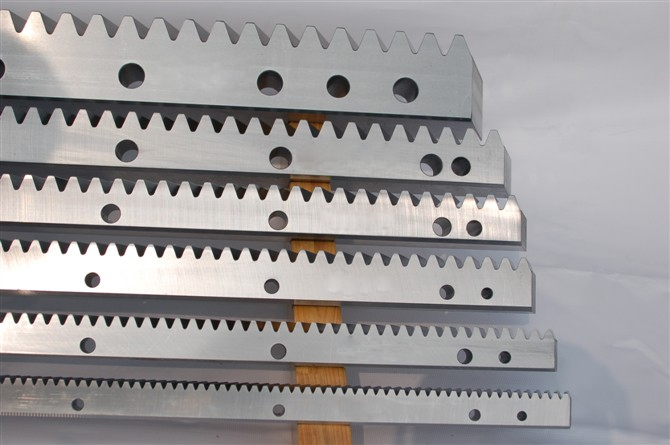

简要说明:(1) 模数1~10,可接长之端部设计,可以任意连接/互换,行程无限延伸;(2) 研磨级精度累计误差0.022mm/300mm;(3) 具有直齿/斜齿齿型,适应各种使用条件;(4) 具有热处理型/未热处理型,同一模数可有多种强度;(5) 具有方形/圆形外观,容易整合使用;(6) 多种材料:合金钢、不锈钢、工程塑料(POM)。 详细介绍:  应用适用于快速、精确定位机构: (1) 适用于重负荷、高精度、高刚性、高速度、长行程之CNC工具机、铣床、钻床、车床、加工中心、切割机械、木工机械、焊接机械、石材机械等;(2) 适用于工厂自动化快速移载机构、机器人手臂抓取机构、智能立体仓库等。 应用案例设备名称:龙门式五轴铣床应用产品:研磨级高精度斜齿条(m=4)
发表于 2010-7-26 14:06 | 显示全部楼层
齿形是什么加工方法?能简单说说工序吗

 楼主| 发表于 2010-7-27 11:10 | 显示全部楼层
回复 jsxyzhangjia 的帖子
以SCM440材质,精度DIN6级精度为例,流程如下:
1,调质
2,铣四面(原材料为圆棒)
3,齿粗铣(留研磨)
4,调质(使组织正常化)
5,齿粗铣
6,高频淬火
7,压直
8,粗磨四面
9,齿精磨
10,相接段处理
11,钻孔
12,压直
13,四面研磨
14,待内应力消除后压直
以上是我司齿条加工流程,如需进一步了解以及索取参数资料,可以给我电话13823377149,邮箱pht-gear@qq.com,谢谢!
发表于 2010-7-28 14:30 | 显示全部楼层
回复 zhoupingsun 的帖子
    请教下,7、12压直的方法是物理方法?能达到效果吗?
 楼主| 发表于 2010-7-28 15:41 | 显示全部楼层
回复 jsxyzhangjia 的帖子
    压直机压直
