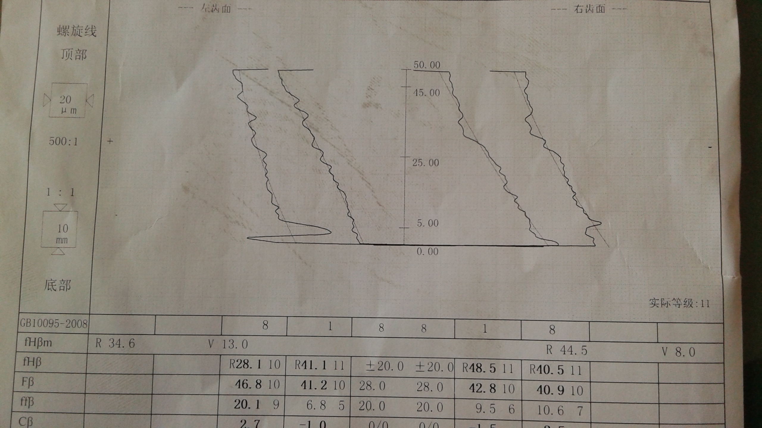

晕哦,2楼到5楼的你们会不会看检测报告?
看看fhβ就应该知道。6楼说的对!赞一个!楼主需要看看操作说明书,那个垂直度是2个方向的,正向和侧向两个方向都应检测,你这个重点检测正向!应该操作说明书上都有介绍

发表于 2015-5-24 16:45 | 显示全部楼层
应该是差动挂轮有问题,报告上左右齿面误差基本一致,而且螺旋误差比较平直
