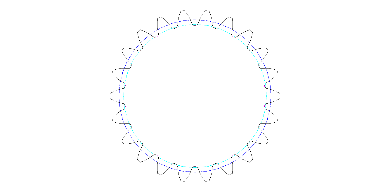

发表于 2010-7-16 20:19 | 显示全部楼层
m3z22x42.GIF m3z22x42.rar (115.92 KB, 下载次数: 10)
