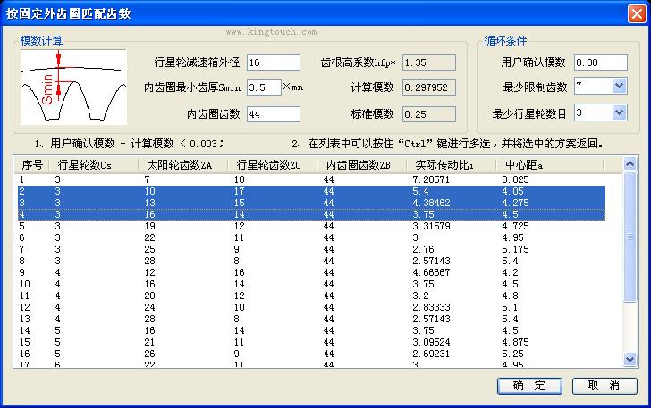

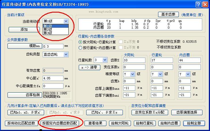

我看过 MAXON 的设计,他们都系列化了,最小 外径好像是 8-10-12-16 -18-20 -22-24-。。。。记不清楚了。他们搭配灵活,可以排列组合处你想要的比值。
吸收他们的方法, 增加了 MAXON 的设计方法,与样本是一致的 。
下面例题是 规格为 16 的 (行星的最大外径)。
