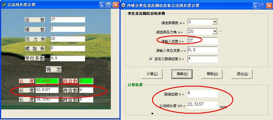

计算出公法线长度为22.515
图纸要求 22.32 ,是减去了一个上偏差,还应当有一个制造公差吧 !!
上偏差 达 0.3 ,有点大 !
估计你用的那个左面的软件 。

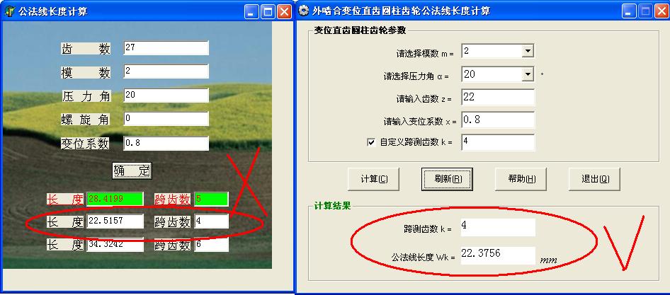

一时马虎,确实输入错了 ,改正如下 :
 楼主| 发表于 2010-7-20 08:59 | 显示全部楼层
我觉得上面那个软件计算有点问题,左边是正确的,右边那个齿数都输错了,还有,公法线长度公差一般都是负的,上偏差是零
发表于 2010-7-21 19:52 | 显示全部楼层
一般外齿公法线的上下偏差都是负的吧~~!
发表于 2010-7-21 21:27 | 显示全部楼层
说得很完整。其实在单个齿轮的基本参数:模数,齿数,分度圆压力角,径向变位系数,分度圆螺旋角等等定下来后,在计算公法线时还要考虑到齿宽,齿顶圆直径等因素,有时公法线的跨齿数可以增加一个或减少一个,也可以等效算出另一组跨齿数和公法线的公称值,有了这二个参数后,可以进行齿厚计算的各种转换,如果前面的参数清楚的话,也可以直接计算出其他类型的用来定量齿厚的参数,这些根据同一基本参数计算的结果一般都是等效的,根据测量的方便性可以进行选择,要注意的是内齿轮一般计算出的测量齿厚的值在取公差时一般是取正向,也就是加上公差的数值,外齿轮一般是取负向,测量值要比计算出的公称值小一点,对于齿顶高系数和齿顶间隙系数,是决定不经任何对齿顶和齿根进行修形时要用到的,这些也都在国家标准中根据压力角的不同给出了定值,各国还有一点区别。所以拿到一张图,要看是根据什么标准设计的,是国内标准还是某个国家的标准,这些都有细微的差别。就连公法线的标定也有一定的区别,日本的外齿轮(花键)测齿厚的参数经常有正的公差,有时他们把计算出的公称值加上了某一些参数,通过公式 的推导可以看出这些变化的。
