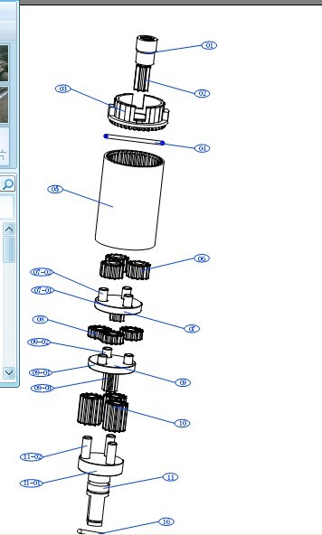

求助 行星减速机 噪音问题 附有设计参数与图形

三级  Z=13 M=1 X=0.2 A=12.175
太阳轮 3 Z=10 M=1 X=0.45
A=12.175
内齿轮 Z=38 M=1 X=0.2
2级 行星轮2 Z=13 M=1 X=0.2 A=12.175
太阳轮2  Z=10 M=1 X=0.45 A=12.175
内齿轮Z=38 M=1 X=0.2
1级 行星轮1 Z=18 M=0.8 X=0.44 A=10.8
内齿轮 Z=47 M=0.8 X=0 A=10.8
太阳轮1  Z=7 M=0.8 X=0.4 A=10.8
大家帮我看看参数对不对啊  行星轮1 与内齿轮采用POM 材料  其余均为粉末冶金
太阳轮1 采用杜邦尼龙   装配起来空转 不装配 塑料齿轮 太阳轮
声音很好  装配行星轮1 太阳轮 声音 显现出来 明显的 塑料件之间声音  加入一定油脂  1级输入2900
3级输出17  声音又擦擦得声音 分贝在46 左右
