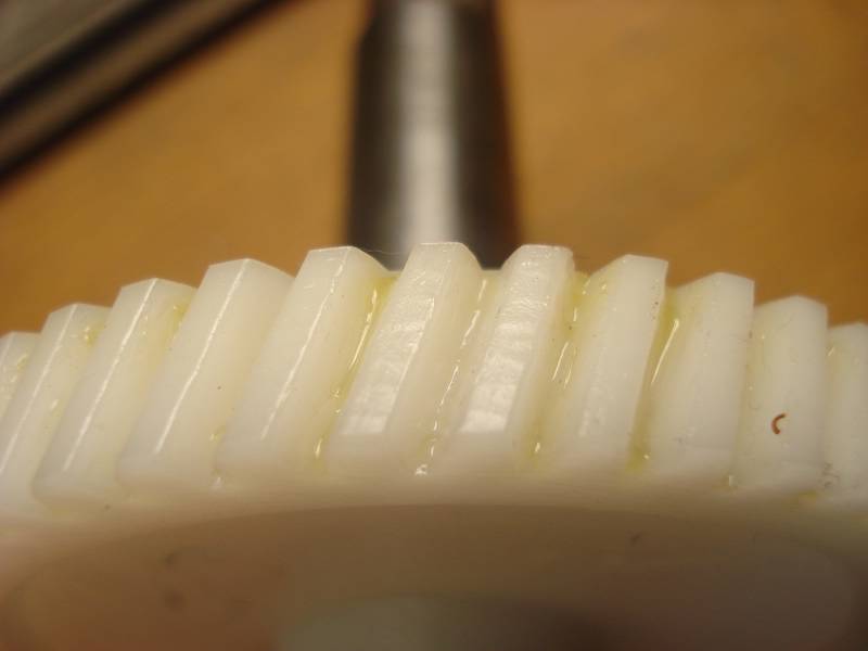

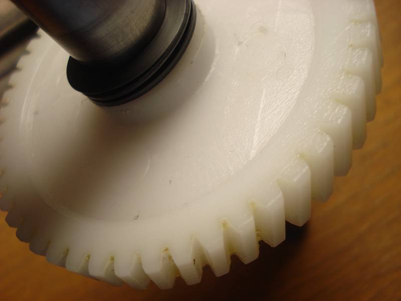

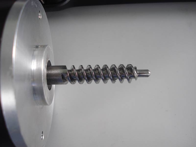

最近碰到一个蜗杆配斜齿轮的减速电机  本人对这方面不熟,搜索了很多资料也没一个标准的计算方法。无奈上论坛求助各位
1.蜗杆  头数 2  外径 9.8  齿根圆直径 5.3
2.斜齿轮 齿数 50  外径 68.6   用压印法在纸上测得的齿顶斜角度大约20度
3.中心距  37
4.我看斜齿轮好像齿很厚,齿轮加厚怎么计算?
谢谢了~
斜齿轮
斜齿轮
斜齿轮
斜齿轮
蜗杆
蜗杆

这个蜗杆很有外旋风加工的味道哦。
登录/注册后可看大图
这种结构,多是把蜗杆减薄,蜗轮(斜齿轮)齿加厚,以达到等强的目的。
发表于 2010-7-11 20:49 | 显示全部楼层
这个没有绝对的计算方法,需要从应用场合,噪音,强度方面去考虑
发表于 2010-7-22 09:10 | 显示全部楼层
回复 dongjingzhiji 的帖子
    请问下等强是什么意思呢 能说的再详细点吗 谢谢
发表于 2010-7-22 14:02 | 显示全部楼层
就是蜗杆与齿轮达到强度相等
