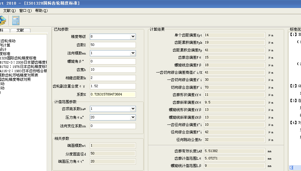

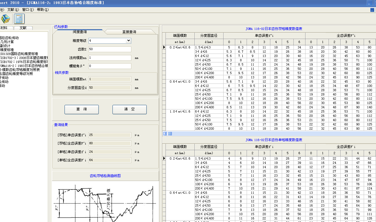

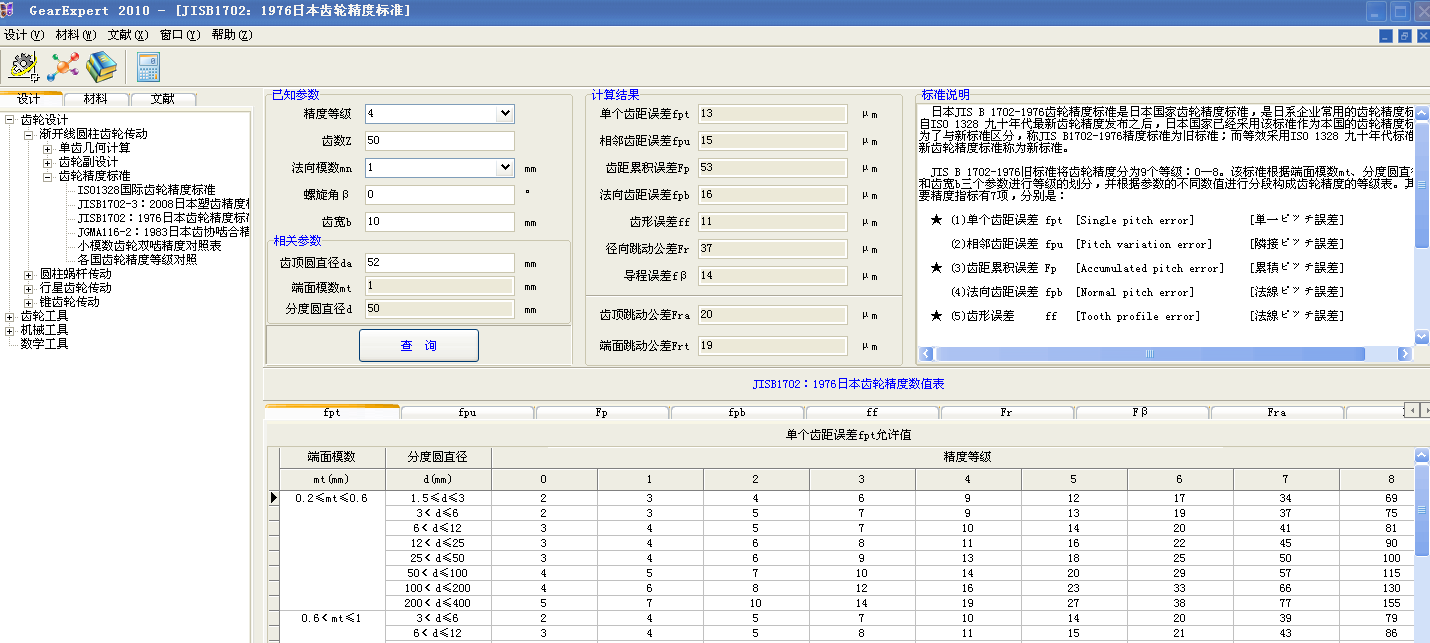

旧JIS 分为0~8级,新JIS等同于ISO 1328标准,分为0~12等级。新JIS和GB是一样的。
估计楼主所说的就是新JIS 10级。按国标10处理。
发表于 2010-7-7 20:23 | 显示全部楼层
5楼版主你好,你的这个好东东能不能分享一下?我的邮箱是liuweinew@yeah。net
软件是自己写的,只是自己做了一个数据库而已。由于没有编译成单独文件,所以暂时不能共享!  发表于 2010-7-10 12:45
