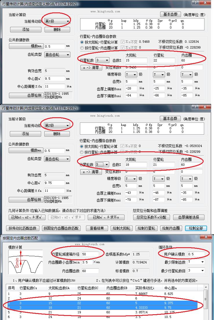

      我拆了下噪音问题的行星,拆之前发现出轴轴承跑外圈了,手掰了下出轴,明显看到了间隙,单边出现至少20丝的间隙。请问下出轴的间隙对噪音影响有多大。技术部有个工程师最近做了几只样机,手感出轴轴承内外径配合都没感到径向间隙,负载后声音感觉还可以。我又对比了以前买过的行星样机,发现行星出轴轴承外径配合紧,内径和轴配合松配,有很少的间隙。样机负载后声音变化也不大。
     请问下出轴内外径处的间隙一般怎么设计,应该还是很重要吧。毕竟我觉得出轴杆没浮动,不能像浮动的行星架那样均载,自调节。设计应该是出轴各处、端盖同内齿的各处配合都应不能有间隙。个人愚见,请高手指点,大家多讨论讨论。

按照你的条件设计2级减速 。公用内齿圈, 模数还可以大一些。
