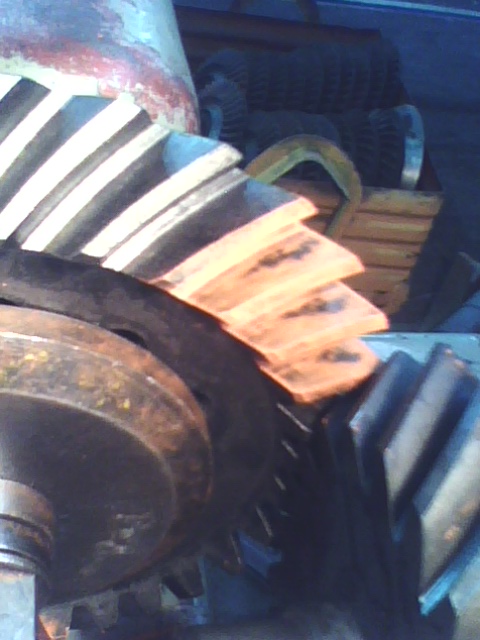

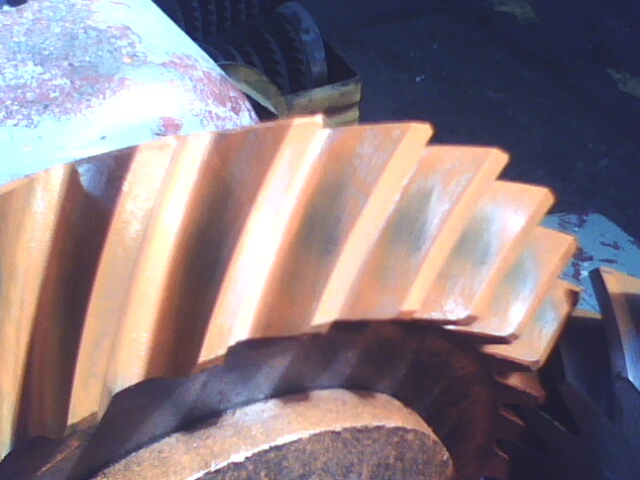

弧锥齿轮是什么接触
发表于 2010-9-1 23:17 | 显示全部楼层
这两张都是检测接触的吧?
第二种是研磨前配的还是在研磨了?
我是初学者.........感觉红丹粉(不知道是不是,我们厂是用红丹粉)用好多,没必要吧??

凸面因靠近大头,凹面因靠近小头。
发表于 2010-9-7 21:32 | 显示全部楼层
上图接触还好。下图两齿面右角度接触较好,左齿面靠近小端。分析螺旋角或轴交角可能有误差。

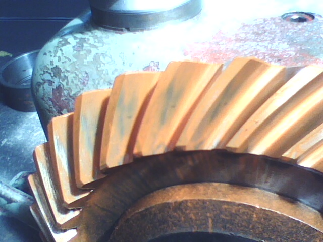

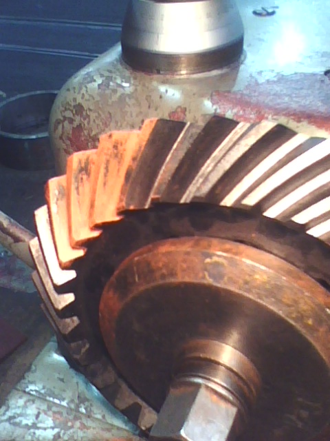

我这里有两组大轮加工完热前、热后的接触区对比照片,以供参考:

发表于 2010-9-19 17:21 | 显示全部楼层
回复 ps蜘蛛 的帖子
    热前接触区检测的作用是为调整机床取得弧齿锥齿轮理想接触区形状和位置,提供修正的部位以及方向和数值。
