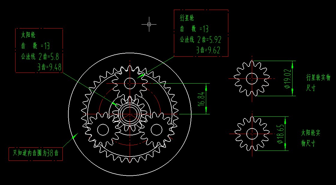

向各位版主及大虾们求助了,能否按照下面图片的数字推导一下三个齿轮的参数,特别是齿圈的参数,因本人不懂齿轮,也没有齿轮的检测设备,就一把卡尺,只能提供图片中的参数,(最好能够提供以下齿圈的计算过程)本人在此谢过!

奇怪了,自己能画出图,却不能提供齿轮参数?看你的参数都不全:L
发表于 2010-7-1 17:16 | 显示全部楼层
有此同感,呵呵
 楼主| 发表于 2010-7-1 22:11 | 显示全部楼层
谢谢楼上两位的关注,此图使用caxa齿轮模块输入大概的参数自动生成的,齿圈就没办法了。

我帮你算了下 你可以参考下
行星轮 Mn=1.25  x=0.2
太阳轮 Mn=1.25 x=0。05
内齿轮 Mn=1.25   但是缺少 内齿轮的 尺寸

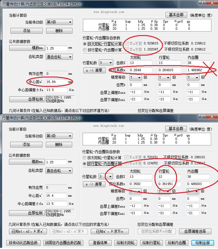

发表于 2010-7-14 09:34 | 显示全部楼层
1》初步核算了一下,只按齿数中心距匹配上,原有参数使得 内齿变位系数过大,齿根处(大的那个直径)变尖。
2》不如改为 13-12-38 (太阳轮-行星轮-内齿圈)。
 楼主| 发表于 2010-7-15 07:34 | 显示全部楼层
多谢牛爷相助,不过齿数改成13、12、38是改不了啦,样机就是这样。
发表于 2010-7-19 15:54 | 显示全部楼层
那你只能找个地方检测一下,反正有样机。
