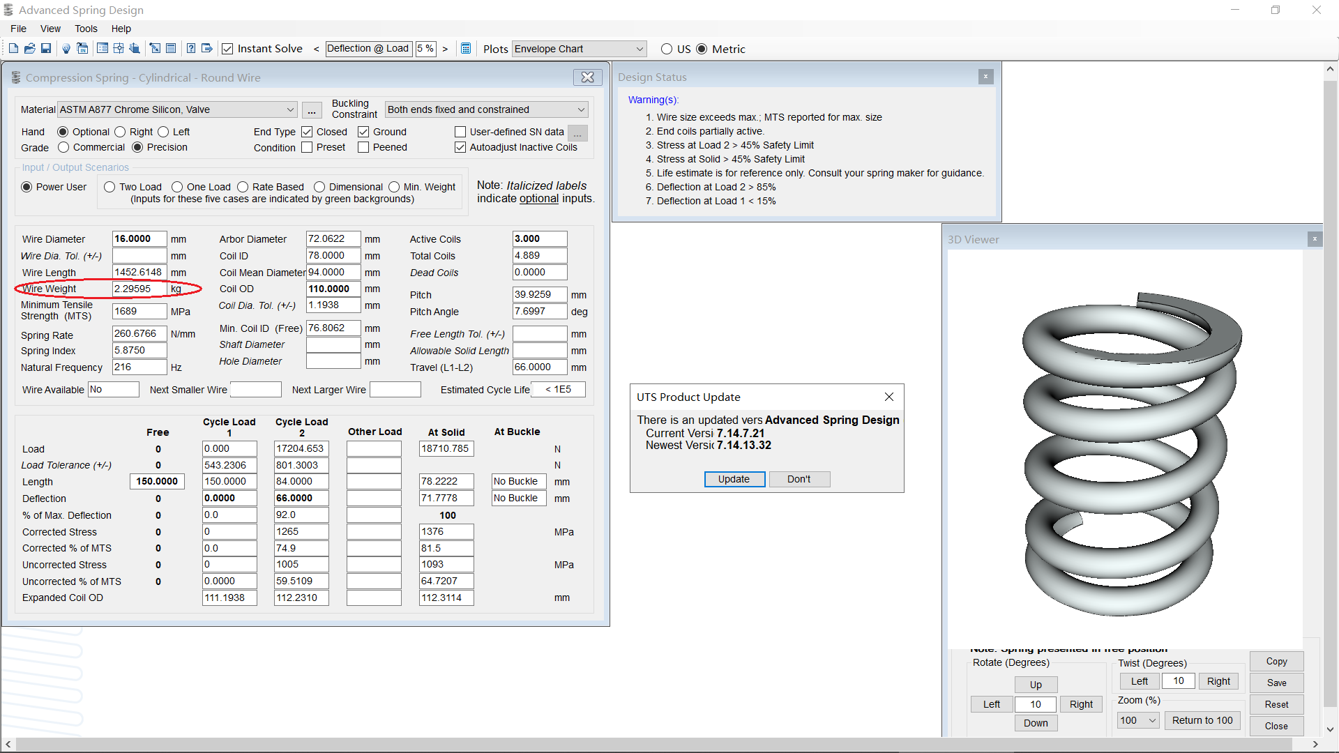

如果螺旋压缩弹簧的端部不并紧、不磨平(或者稍微磨去一点点角),那么弹簧的制作成本将会降到最低,材料成本也是最低的。
问题是,此时弹簧的受力不好,造成偏心压缩,假如弹簧设计成整数圈(略微多一点),在端头稍稍磨平一点点的情况下,可以使得弹簧两端的受力在轴向上重合为共线,则弹簧从总体上来说,并不是偏心受压了!
下图是总圈数为10.05的情况,为了保险起见,该压缩弹簧使用了有导向的工作方式。
