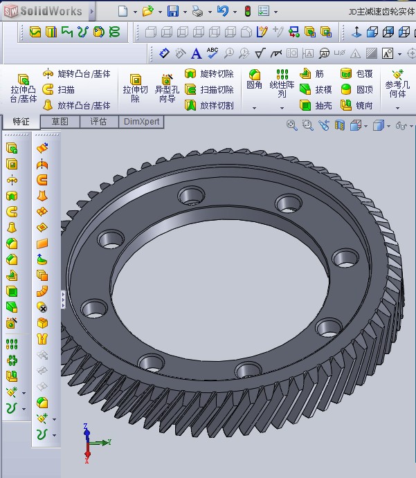

发表于 2011-12-16 21:16 | 显示全部楼层
