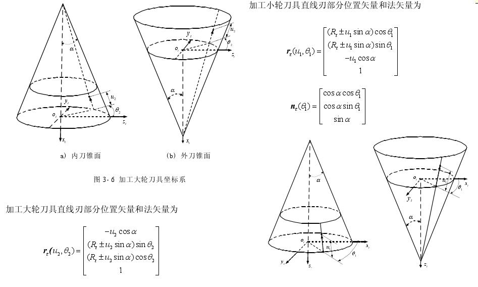

刀具面的方程应该是一样的呢 还是不一样的呢~
我找了两篇论文~
一篇 大轮刀具面方程都和下图中小轮的刀具面方程~
一篇 大轮刀具面方程都就如下图中所示大轮的刀具面方程~
不知哪个正确了~
看着好像是和坐标轴有关~ 但是 后面曲面变换的方程也基本一样~
所以结果不一样了~

这是铣刀刀盘吧,加工大小轮采用的坐标系不一样,刀具是一样的
