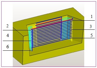

1.切削顺序的设置
(1)层优先:指定刀具在切削零件时,切削完工件上所以区域的同一高度的切削层之后再进入下
一层的切削。
(2)深度优先:指定刀具在切削零件时,将一个切削区域的所以层切削完毕再进入下一个切削区
域进行切削。

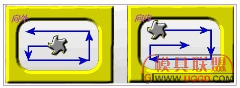

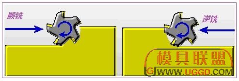

2.切削方向的设置
(1) 顺铣切削:指刀具旋转时产生的切线方向与工件的进给方向相同。
(2) 逆铣切削:指刀具旋转时产生的切线方向与工件的进给方向相反。
(3) 向外:指刀具从里面下刀向外面切削。
(4) 向内:指刀具从外面下刀往里面切削。
