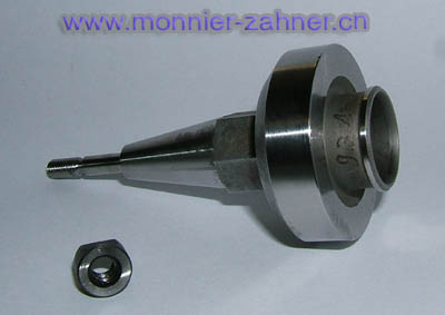

附图一张,这是瓦里W1000micro的滚刀轴,3.5mm内径滚刀用。

发表于 2010-5-31 17:44 | 显示全部楼层
楼主的这个齿轮,10mm的基本不可能
